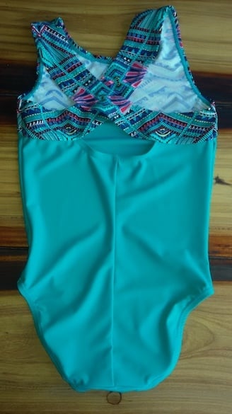

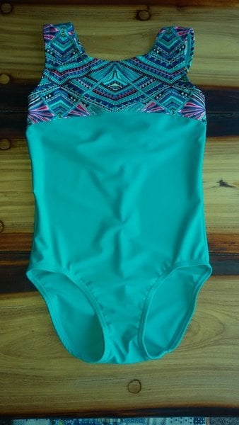

  • Das ist aus meinem WIP zum Gymnastikanzug zitiert Schnitt Jalie
    Der 2. Anzug ist fertig...
    Für Teile aus Lycra habe ich nun folgende Nähvarianten gefunden...
    Overlocknähte... Garn in den Nadeln...Nähgarn (Gütermann oder Alterfil 120)
    Greifer....Bauschgarn 4 ply (Spannung2)
    Cover ....Nadeln und Greifer Bauschgarn 4 ply (Spannung 3.5) im Greifer L
    Badegummi annähen...Dehnung nur mit der Hand... Nähmaschine ZZ 2.5/ 2.5
    Das Gummi auf der linken Seite 2mm vom Rand annähen, die ZZ Naht ganz dicht an den Rand setzten, damit sie später verdeckt wird.
    Umklappen und von rechts mit der Cover annähen. Jetzt die Naht so weit innen, daß eine Nadel neben dem Gummi einsticht. Das verhindert ein späteres Umklappen des Gummis...
    Noch eins, ich habe eine Rolle Bauschgarn in der passenden Farbe gekauft und es auf kleine Spulen umgespult. Ich habe Gestelle für die Maschinen, von denen nun diese Spulen waagerecht ablaufen...
