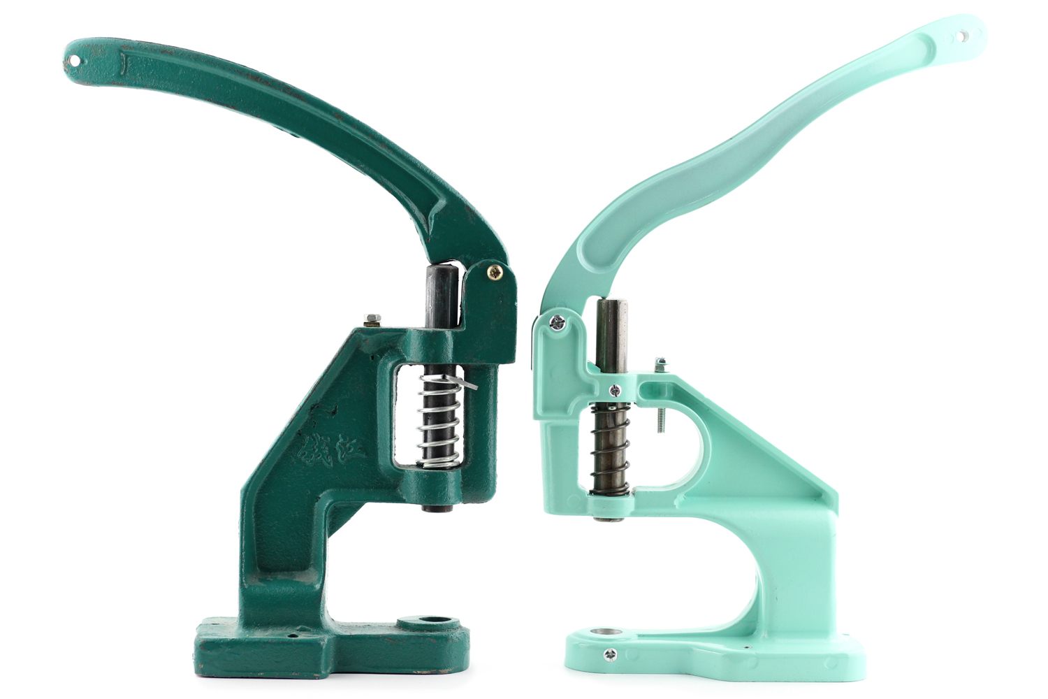

    Hansedelli hat einen umfangreichen Artikel über Pressen geschrieben, vielleicht hilft das ja ein bisschen:
    Handpresse und Aufsätze - Infos, Tutorials und mehr - Hansedelli
    Nähst du viele Taschen, kann eine Handpresse eine enorme Arbeitserleichterung sein. Befestige im Handumdrehen Nieten, Druckknöpfe und Co.
    www.hansedelli.de
  • Chica Das ist ein sehr guter Beitrag von hansedelli. 👍🏻 Ich mag das Creativtool v. Prym wirklich sehr. Ist bei mir auch in der Schublade verstaut und es funktioniert prima und erstaunlich kraftvoll..(Sieht man dem Plastikteil gar nicht an). Ich überlege noch die Anschaffung der Zwinge, um die Presse an den Tisch zu unverrückbar anzubringen. Aber ehrlich gesagt: Bisher war das an keinem Projekt nötig.

  • Schau mal hier wird einiges gezeigt. Das ist war die Spindelpresse aber die Aufsätze sind gleich.
    Die unterschiedlichen Teile sind für die unterschiedlichen Druckknöpfe, die Du scheinbar mit bestellt hast. So wie es aussieht, brauchst Du für die abgebildeten Druckknöpfe die größeren Werkzeuge.
    Du kannst ja am Gewinde gut erkennen, welches Werkzeug nach oben und welches nach unten in die Presse kommt. Ich steche mit der Aale ein Loch in beide Stoffseiten. Dann führe ich das Unterteil des Druckknopfes Nr. 1 rot ein und lege es genau in die Mulde des Werkzeugs. Darauf lege ich dann Teil 2 ( das dritte in Deiner Abbildung) und betätige die Presse. Danach nimmst Du die anderen Werkzeuge, steckst Teil 3 durch Deinen Stoff, legst es auf das Werkzeug 3. Darauf legst Du Teil 4 (das 2. in Deiner Abbildung und drückst wieder fest. Fertig!. Ich habe meine Werkzeuge immer in kleinen Tütchen bei den entsrechenden Nieten, Druckknöpfen oder Ösen, so komme ich nicht durcheinander. Probiere es erst einmal auf Stoffstücken aus. Diese Probeteile habe ich auch bei meinen Druckknöpfen, damit ich immer weiß, in welcher Reihenfolge sie aufeinander gehören.
