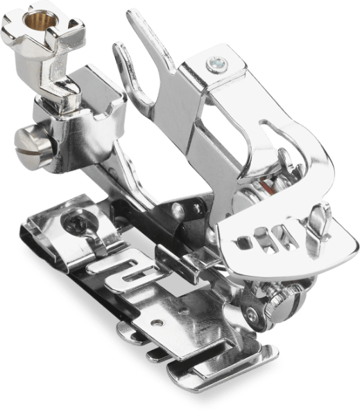

  • Wenn die zu kräuselnde Strecke in der Länge nicht festgelegt ist, dann mit dem Ruffler/Faltenlegerfuß.
    Einfluss auf die Kräuselstärke haben mehrere Faktoren :
    - die Einstellschraube
    - jeder Stich oder nur jeder 6. Stich
    - die Stichlänge
    Nehmen wir als Beispiel einen Stufenrock, oder ein Stufenkleid. Die oberste Stufe hat eine bestimmte Länge, in Abhängigkeit von der Hüftweite. Die 2. Stufe soll angekräuselt werden und ist mindestens 1,5 mal breiter. Ich mache dann eine kleine Testreihe mit dem Ruffler, bei der ich die Einstellungen duchprobiere, bis mit das Ergebnis gefällt. Die Länge der 2. Stufe länge ich dann erst passend ab, wenn das ganze Stück geruffelt ist. Und so mache ich dann auch die 3.Stufe - also erst auf Länge ablängen, wenn es fertig geruffelt ist.
    Bei Rüschen mache ich es eigentlich auch so. Also erst den Stoffstreifen ruffeln und dann erst passend ablängen.
    Und ich nähe es nie gleich an den glatten Stoff, sondern ruffle nur den zu kräuselnden Teil und nähe anschließend erst an das glatte Stück.
    Wenn mein Ruffler den Geist aufgibt, werde ich mir sicher Ersatz beschaffen, denn damit kräuselt es sich ziemlich entspannt und gleichmäßig :cool:

  • Fuß Nr. 16
    Ich meinte schon den Ruffler Nr.86
    Kräusler # 86
    www.bernina.com
    Mit dem Kräuselfuß Nr.16 hatte ich keine sonderlich guten Ergebnisse - leider :pueh:
    Ich muss wohl noch anfügen, dass es mit dem Ruffler eher kleine Fältchen denn Kräusel gibt - aber eben schön und gleichmäßig. Notfalls könnte ich auch nach einem Foto suchen ;)

  • Der kräuselfuß von bernina ist super das werden Wunderschöne kleine mini falten. Wichtig man muss den Fuß aber für jeden Stoff und zu kräuselte Strecke neu justieren. Füßchendruck Stichsäge usw. Aber wenn man sich die Mühe macht irgendwannhat man auch den Dreh raus was verstellt werden sollte ist es super. Ich bekomm zumindest weder mit dem framiloband noch mit 2 Faden so schöne Ergebnisse

    Ruffler Einstellung (mit Bernina 1130) :
    - jeder 6. Stich
    - Stichlänge 3
    - Faltentiefe Maximum, d.h. Schraube zum Einstellen ist weit draußen
    Saum = 3-Faden-Overlock-Rollsaum mit Farbverlaufsstickgarn im Obergreifer
    Sicht auf die Faltentife
    der ganze Rock, damit man die Rüschenstärke einschätzen kann

  • Ich benutze auch den Rufflerfuß von Bernina. Ich habe meinen seit über 30 Jahren. Als ich zur Maschine mit dem neuen Nähfußanschluß gewechselt habe, brauchte ich nur den Schaft auswechseln.
