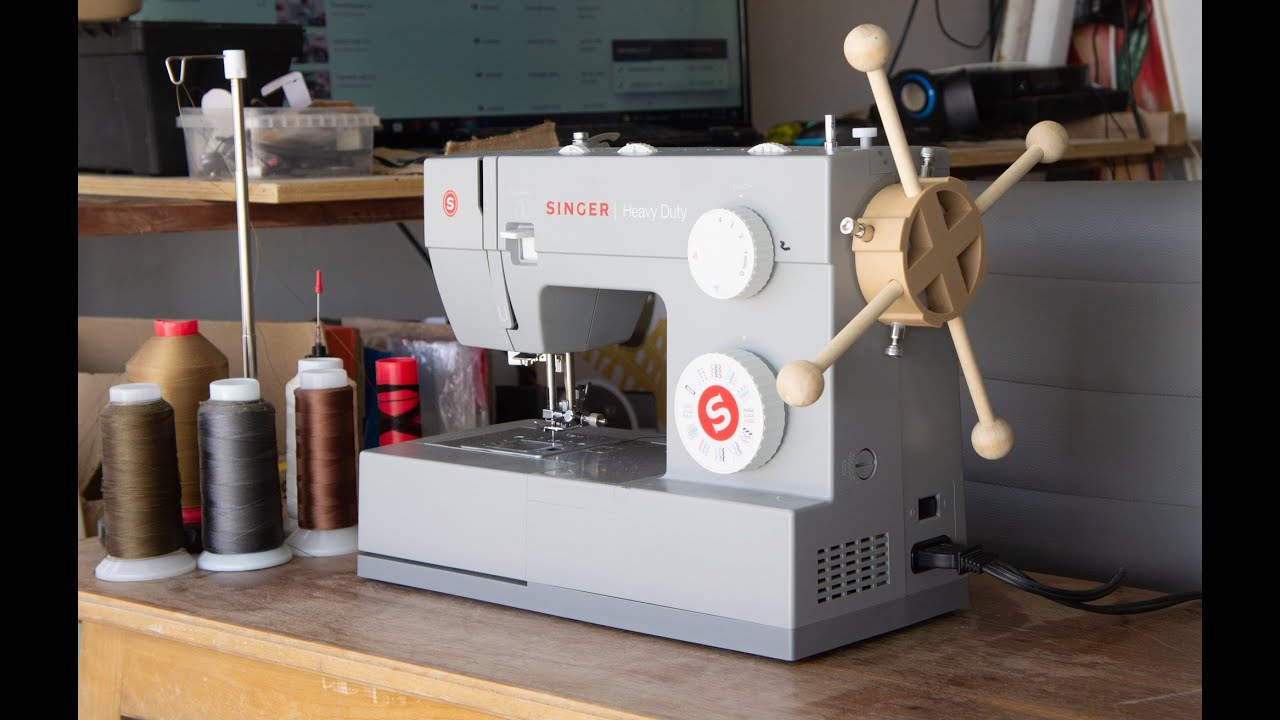

    Meine Erfahrungen dazu: Du wirst keine Maschine finden die deine Vorstellungen erfüllt, selbst wenn du mehr ausgeben könntest.

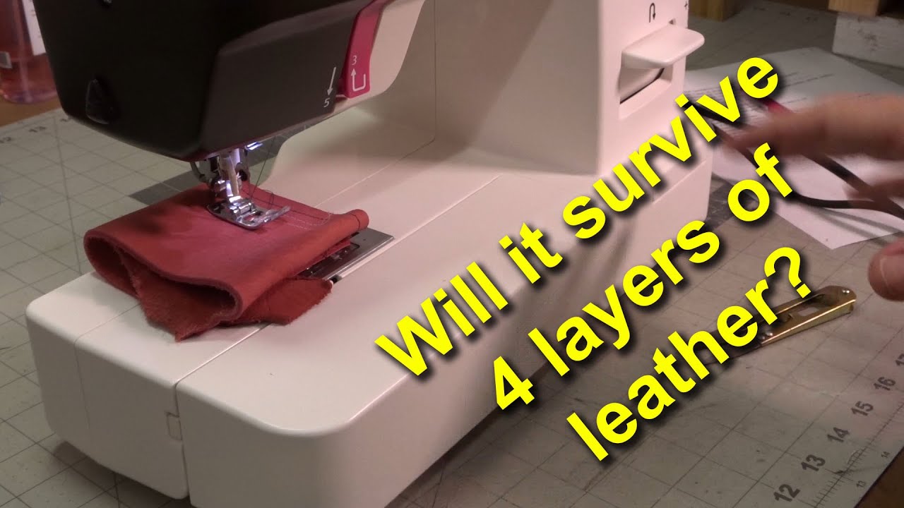

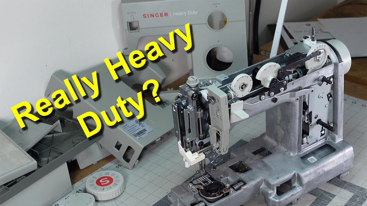

    Ich nähe selbst gerne mit - sagen wir mal - ungewöhnlichen Stoffen. Neben Leder zum Beispiel auch LKW und Eisenbahnplanen. Im Endeffekt alles was mir in die Finger fällt und nähbar erscheint.
    Dabei verwende ich unterschiedliche Nähmaschinen unterschiedlicher Preisklassen und Art.
    sehr stark um leder, jeans,... leicht zu nähen
    Das schafft (so wie ich deine Anforderungen verstehe) keine Haushaltsnähmaschine. Der größte Schwachpunkt sind die Flachkolbennadeln, die nicht allzu viel Kraft vertragen. Deshalb dürfen auch die Motoren nicht besonders stark sein. Bei starken Computernähmaschinen ist meist ein entsprechender Abschaltschutz vorhanden.
    Spezielle Nadeln helfen dabei auch nur eingeschränkt.
    für spitze,... geeignet
    Die üblichen Rundkolbennadeln sind wiederum für dünne Stoffe oder Spitze überhaupt nicht geeignet. Zudem sind meist zusätzliche Anpassungen erforderlich, zum Beispiel muss der Nähfußdruck entsprechend angepasst werden können.
