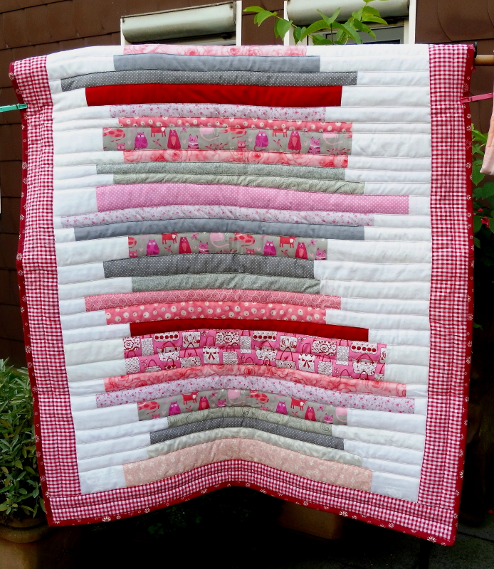

    Begeistert war ich von einem Lasagnequilt . Müsste zu schaffen sein und freute mich.
    Aber der Gezeigte ist ja aus einer Jellyroll. Ich hab ja viele unterschiedliche lange Stoffstücke. :confused: Ausserdem hätte ich die fertige Decke schon ein bisschen größer. Mein mathematisches Denken (eh nicht meine Stärke) ging dann vollends in Ruhemodus. :mad:
    Ja, ich könnte meine Streifen alle zu einer langen Schlange zusammennähen. Aber wie lange müsste diese dann sein um, sagen wir mal eine Größe von ca. 140 x 180 zu erreichen?
    Gestern kam mir dann eine kleine Idee.
    Könnte ich meine unterschiedlich langen Stoffstücke zu Reihen in meiner gewünschten Breite zusammennähen? Und dann Reihe für Reihe entscheiden. :confused: Also, mal von dem wo mehr vorhanden, einen größeren Streifen und die kleineren zwischendrin, wo es mir gerade gefällt, in die einzelnen Reihen einfügen und dann immer so lange weiter, bis ich meine Wunschlänge erreicht habe?

    Sicher kannst unterschiedlich lange und auch breite Streifen aneinander nähen.
    Bei unterschiedlich breiten solltest du als Anfängerin darauf achten dass sie immer in einer Reihe sind.
    Also z.B ein Reihe nur breit, dann eine Reihe schmal usw.

    Hab mich auf 6,5 cm Streifen festgelegt. Eine Reihe startet und endet immer mit Uni-Braun (davon hab ich am meisten) und zwischendrin, naja alles was ich meine das passen könnte. :)
  • Reihe für Reihe ist eine gute Idee. Am besten immer abwechselnd, man von der einen mal von der anderen Seite nähen. Sonst könnte das ganze schief werden.

  • HolziSew Das hört sich nach einem wirklich guten Einstiegsprojekt an. 6,5 cm Streifen, zusammengewürfelt und das Braun am Ende als verbindendes Element.
    Und dieser Tipp ist wirklich wetvoll
    .....Am besten immer abwechselnd, man von der einen mal von der anderen Seite nähen. Sonst könnte das ganze schief werden...
    Und Du kannst die neuen Streifen ja sowohl oben als auch unten annähen, so wie es halt besser passt. Muss ja nicht von vorneherein komplett durchgeplant sein.

    Der Tipp mit dem aneinander nähen der Reihen ist Gold wert - immer abwechselnd. Also die erste Reihe von links, die nächste Reihe von rechts beginnen. Sonst kann es sich verziehen. Dann bekommst du kein Rechteck, sondern einen Drachen :biggrin: Hat zwar auch was für sich, ist aber in den meisten Fällen eher nicht gewünscht.
    Ansonsten - leg los. Mach wie du denkst. Deine Idee lässt sich umsetzen und ist dann erstmal nur Fleißarbeit. Das schaffst du schon.
