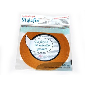

  • Zitat
    Gibts auch Textilkleber ohne Bügeln? Wahrscheinlich bräucht ich für den Oxford-Stoff speziellen PU-Kleber. Na ja, irgendwo ist auch mal Schluss.)
    Gibt es.:) Stylefix vom Farbenmixund vom Snaply Wondertape auch mit praktischem Abroller
    Manche Highend- Hobbyschneiderinnen rümpfen schon mal die Nase über diese Hilfsmittel, aber praktisch sind sie schon.
    Von Farbenmix gibt es auch noch Stylefix Patches mit 30 mm durchmesser, die sind mir allerdings ein bisschen zu groß in der Handhabung;)

  • Das preiswerteste Produkt aus dem Baumarkt, welches ich gefunden habe, kostet 2,49€ 18 m. Stylefix kostet 5,90 € 50m. Wondertape ist noch preiswerter 4,90€ inkl Abroller ebenfalls 50 m. Gibt es noch was anderes?

  • Andrea, letztes Jahr auf der Creativa hatte jeder Bastelstand für Stempel und Karten diese Rollen. Gleiche Größe wie Stylefix und für ca. 1 €.
    Vielleicht mal gezielt im Bastelbedarf nachfragen (oder in entsprechenden Onlineshops gucken).....
    zu der Klebe-Diskussion kann ich noch kurz beitragen: Bei meinem Stoff bin ich mit dem beidseitigen Tesa Doppelband / Fotostrip gescheitert.
