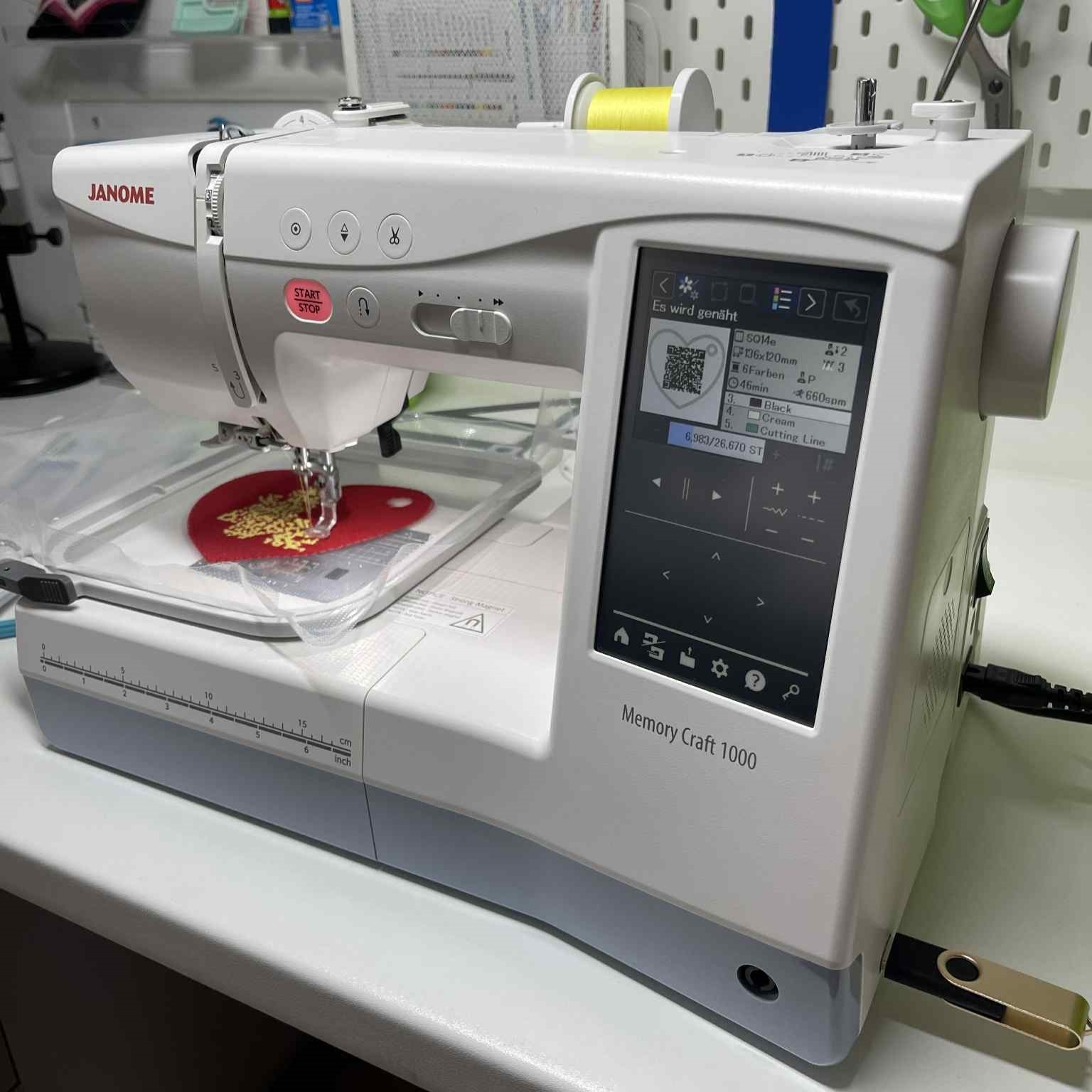

    Hier gibt es viele Stickexperten die dir weiterhelfen können. Ich habe noch nie gestickt, wäre also in dem Thema auch Anfänger. Aber falls mich der Stickvirus befällt, würde ich mir die neue Janome kaufen. Gibt es als reine Stickmaschine oder als Kombi.
    Hier mal der Testbericht vom Nähpark:
    Janome MC 1000 - erster Eindruck - Der Ratgeber rund ums Nähen, Sticken, Plotten, Quilten, ... - nähRatgeber
    Es darf mal wieder Sticken getestet werden in der Redaktion – aber nicht nur! Die Janome MC 1000 ist eine kombinierte Näh- und Stickmaschine und ergänzt das…
