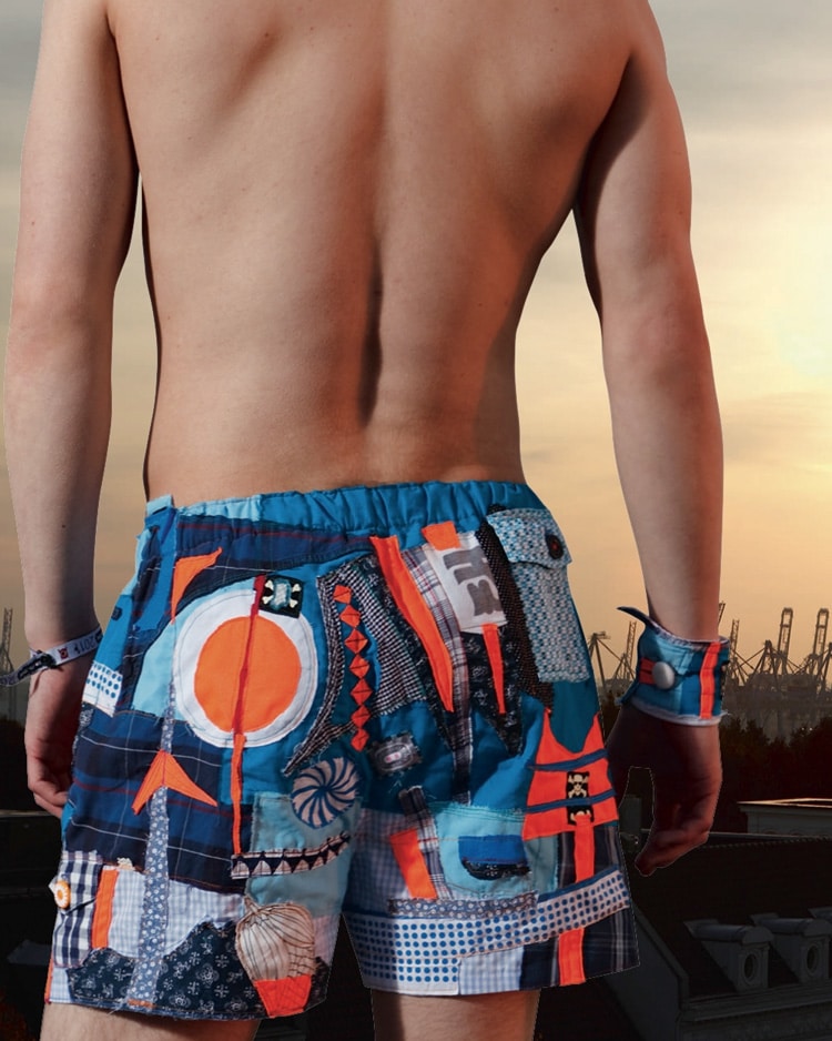

    Die Boxershorts, die bei H&M u.ä. gekauft wurden...und die, die ich genäht habe, sind wie Tag und Nacht.
    Wer als Teenager so etwas trägt....kann nicht mit fluddderiger krunkeliger Baumwolle rumlaufen...
    Boxershorts auf Wunsch eines 14-Jährigen...100% Baumwolle..bügelleicht
    Schnitt von hier..
    Boxershorts mit Schnittmuster und Nähanleitung - HANDMADE Kultur
    Boxershorts mit Schnittmuster und Nähanleitung - bei HANDMADE Kultur findest du schöne Ideen und kostenlose DIY Aleitungen zum Selbermachen.
    www.handmadekultur.de
    Die Innennähte wurden gemeinsam versäubert...und umgeklappt (Bildanleitung)

    Coole Farbkombination. Den Schnitt werde ich vielleicht auch mal testen.
    Hab ein paar Shorts nach diesem Muster genäht, allerdings ohne den Fake Eingriff.
