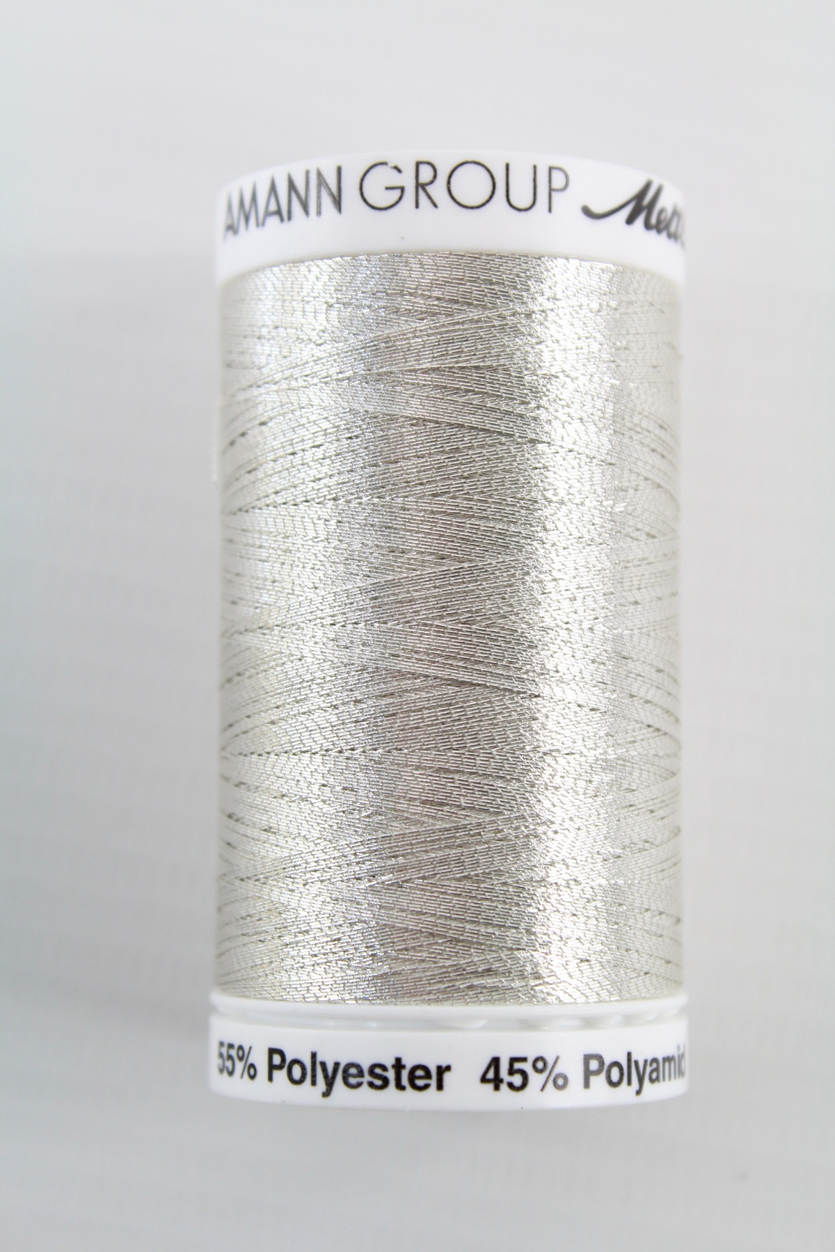

  • Ja in der Tat, wo ich noch kleine Rollen gekauft habe war das Problem verstärkt gehabt.
    Da ich schon lange auf 5000 Meter garne umgestiegen bin ( wesentlich billiger in der Menge )
    Amann Isamet 5000
    Metallgarn,Uniformstickerei,Garn,Isamet
    www.stickereibedarf.de
    METALLIC Silber (600 meter)
    METALLIC Silber (600 meter) von Amann für günstige #price# bei Nähwelt Schweizer online kaufen! Amann-Marken Produkte jetzt bestellen.
    www.naehwelt.de
    Ist das problem auf einen Schlag weg. Wegen der lange Zuführung
