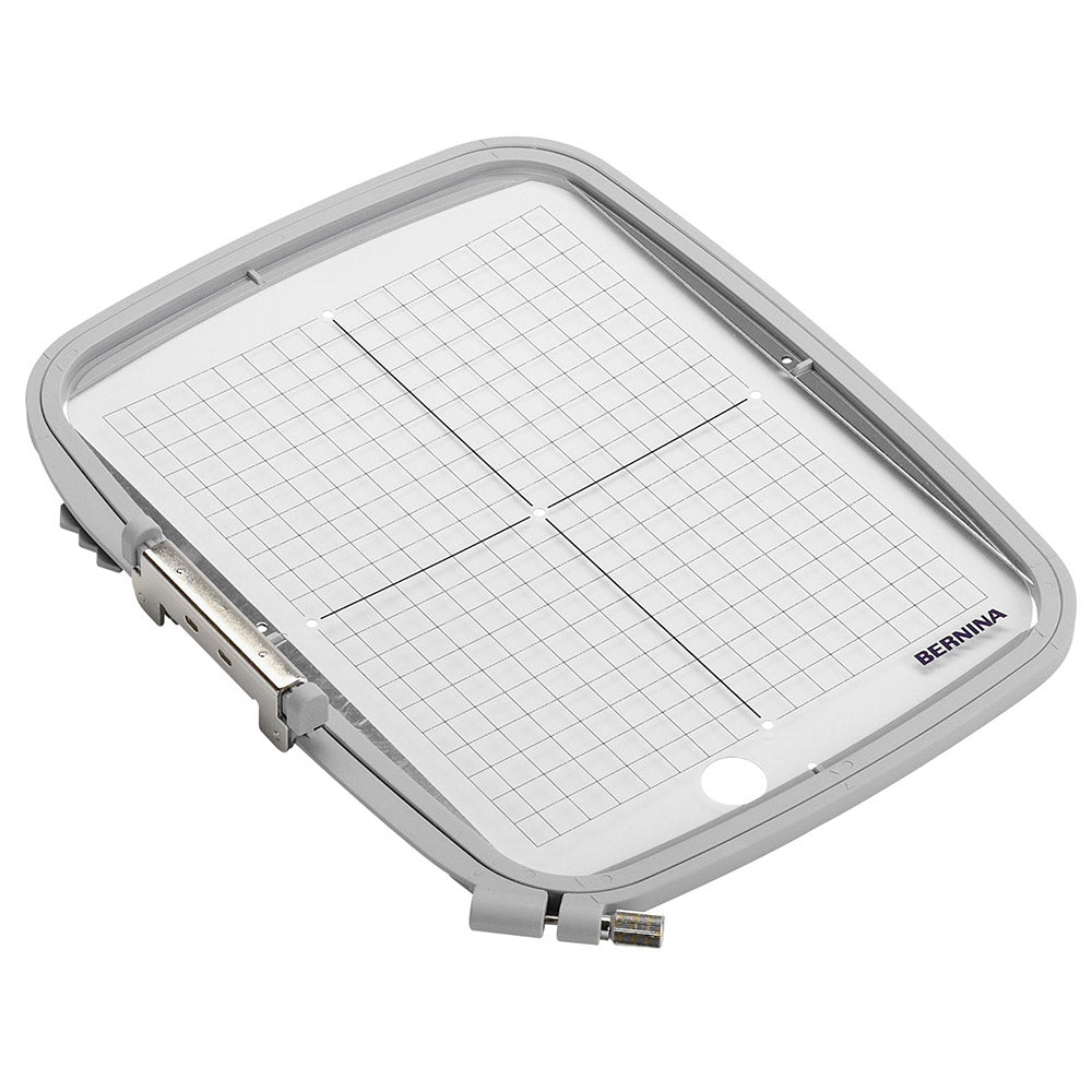

    Warum so wenig Hersteller Magnetrahmen anbieten ....??
    Wenn ich mal anschaue was zb ein Bernina Rahmen kostet..
    150 x 200 € 103
    Jetzt kaufen: Bernina Grosser Stickrahmen ( 150 mm x 200 mm ) für nur €115.90 | Nähmaschinen Schwaak
    Entdecke Bernina Grosser Stickrahmen ( 150 mm x 200 mm ) für nur €115.90 bei Nähmaschinen SCHWAAK! Lieferung in Rekordzeit und kostenloser Versand.
    www.naehmaschinen-schwaak.de
    Ein Magnet Rahmen
    150 x 200 € 125
    Maggie Hoop - Rahmen 20,3x15,3cm (6x8“)
    Maggie Hoop Frame Rahmen 15x20,5cm (6x8“)
    www.stickereibedarf.de
