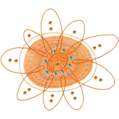

  • Habt ihr schon mal (Strick-)Wollwalk bestickt?
    Schön und auch optisch passend finde ich das mit Wollgarn, z.B. Madeira Lana. Das geht natürlich nicht mit einem dichten Stickmuster. Ich habe diese Blüte
    Doodle Abstract Applique 1 Glitz
    embroideryonline.com
    (ohne die Applikation) mit Multicolorgarn auf sog. Kochwolle gestickt, dafür das Muster in der Maschine um 20% vergrößert, damit die Stiche etwas größer werden. Als Vlies habe ich Solufix im Rahmen eingespannt, Stoff aufgeklebt und Avalon Film obendrauf gelegt.
