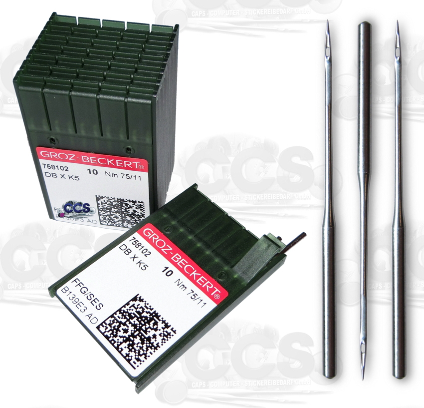

  • Ich sticke zu 99% nur mit Standard 75 Nadel...
    10 Stück für 7.88
    Sticknadeln | 70 Nm | FFG = runde Spitze | Nadeln.21
    Sticknadeln für Tajima-, Toyota- und RICOMA-Stickmaschinen; System DB x K5; Päckchen a 10 Stück   Erhältlich in 3 verschiedenen Nadelspitzen:  …
    www.stickereibedarf.de
    Achtung nicht für Bernina geeignet !
