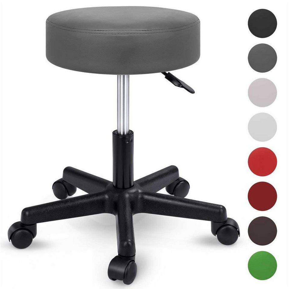

    Ich liebe meinen Topstar-Schwinghocker - aber mein Rücken tickt vielleicht auch vom jahrelangen Reiten her anders :herz: ...
