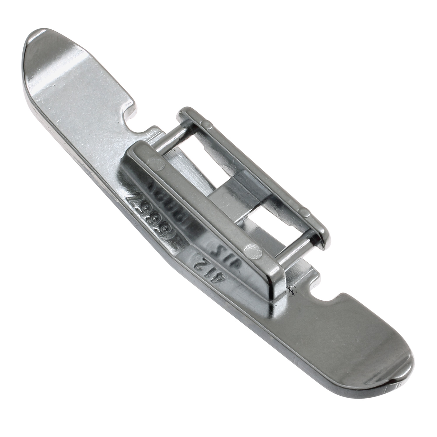

  • Husqvarna-Reißverschlußfuß
    Welchen meinst du? Es gibt 2, die ich habe und zusätzlich wohl noch einen nahtverdeckten, den ich nicht habe.
  • Welchen meinst du?
    Den schmale Reißverschlussfuß. Hier ist er beschrieben. Altnativ den Maxi Paspelfuß. Welcher nun besser ist, oder vielseitiger wäre? Mir geht eseigentlich nur darum, ganz, ganz nah an der Kannte nähen zu können.
    mit ♥️ lichen Grüßen,
  • ok, den habe ich, den hab ich mir dazugekauft. Ich nutze ihn aber sehr selten. Für RV finde ich den breiten aus dem Lieferumfang besser.
    Bedenke, das aufgrund der kleinen Sohlenfläche der Transport eingeschränkt ist. Zumahl die Unterseite von dem Fuß gerillt ist.
    Wenn ich mit meiner Hus knappkantig absteppen möchte, nehme ich meist den Standart'Klarsichtfuß B. Da lasse ich die Innenkante von der Aussparung im Füßchen an der Stoffkante entlanglaufen und stelle die Nadelstichlage entsprechend ein. Falls seitlich kein Stoff ist, was unterlegen für besseren Transport. Ich hab dafür Plastikstreifen. Es geht auch Pappe oder dickerer Stoff usw.
    deshalb habe ich auch noch nicht gekauft. Es braucht ja den Hus-RV-Fuß, den Hus-Nähfußhalter und die Bernina-Verlängerung, bzw. -Adapter Nr 75. Das sind drei Dinge fürs Überraschungsei. ^^ Aber Tanja kommt damit bestens klar und sie ist für mich in diesem Falle, sozusagen die Expertin. Natürlich wäre mir lieber, Bernina würde in die Puschen kommen und so eine ähnliche Lösung in einen 9mm Fuß verpacken. Das grüne Antihaft-Füßle Nr.53 bewährt sich hier leider auch nicht, zumal, siehe oben, die Farbbeschichtung schwindsüchtig ist. Vielleicht hoffe ich einfach weiter, auf eine Original-Bernina-Lösung. - Gut Ding will Weile haben.....
