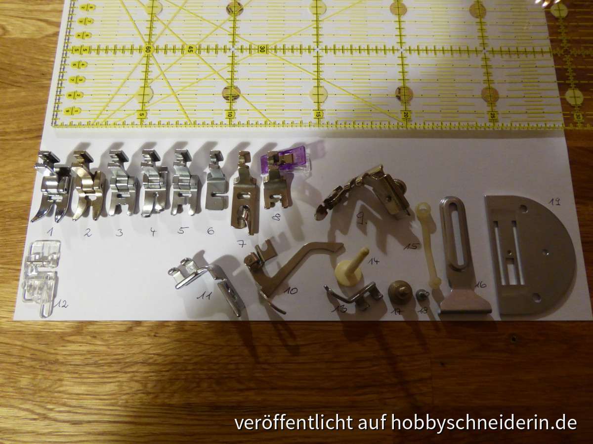

Welche Näma-Füße sind das?
    ich habe beim Aufräumen in den Tiefen meiner Nähkommoden ein Tütchen mit diversen Nämaschinen-Füßen und sonstigen Teilchen gefunden. Die gehören jedenfalls nicht zu meinen Maschinen und müssen noch aus dem Nachlass meiner Mutter stammen. Die Teile liegen also seit über 10 Jahren im Schrank, sind aber definitiv (viel?) älter.
    Ich habe mal ein Lineal daneben gelegt und Nummern dran geschrieben. Unter Nr. 8 liegt eine Klammer, da der Fuß sonst umgefallen wäre ;)
    Nummer 19 ist wohl eine Stichplatte.

  • Nr. 12 scheint zu einer jüngeren Maschine bzw. zu einer anderen Bauart zu gehören, denn das Füßchen hat schon diesen kleinen Montagesteg. Zuordnen kann ich ihn aber nicht.

  • Die Füßchen gehören zu Maschinen aus dem Veritas-Werk in Wittenberge. Anne hat ja schon viele benannt, ich möchte ergänzen:
    1 und 2 Zickzackfüße aus verschiedenen Jahren
    3 Nähfuß für Zierstiche
    5 Knopflochfuß
    6 Kordelnahtfuß
    10 Fuß zum Freihandstopfen und -sticken
    13 Knopfannäher
    14 Ersatzteil für Garnrollenhalter
    18 könnte die Schraube zum Festschrauben der Nähfüße an der Presserstange sein
    Ab Ende der 80-iger gab es für die Maschinen aus Wittenberg auch Nähfüße zum Anklipsen, dazu mußte ein entsprechender Nähfußhalter einmalig zugekauft werden. Nähfuß 12 könnte solch eine Sohle sein, ich denke
    12 Sohle des Blindstichfußes der letzten Generation.

  • Ja, Sticheltante,
    dass die Füße von einer Veritas stammen, habe ich fast schon vermutet. Also von einer oder von beiden ganz alten Maschinen meiner Mutter. Das waren noch die grünen aus Eisen, schon elektronisch, aber noch irre schwer. Ich erinnere mich, dass eine auf jeden Fall eine Veritas war. Auf einer dieser beiden Maschinen habe ich selbst noch das maschinennähen gelernt :) Ist schon ein paar Jährchen her (Jahrzehnte...). Kann sogar sein, dass meine Mutter, als sie mir damals noch zu Lebzeiten diese eine alte Maschine überließ, mir die Nähfüße gegeben hat.
    Beide Maschinen existieren aber schon seit langem nicht mehr in unserem Haushalt. Um es vorweg zu nehmen: Wer Verwendung für und Interesse an diesen Nähfüßen hat, möge sich bitte gern melden!
