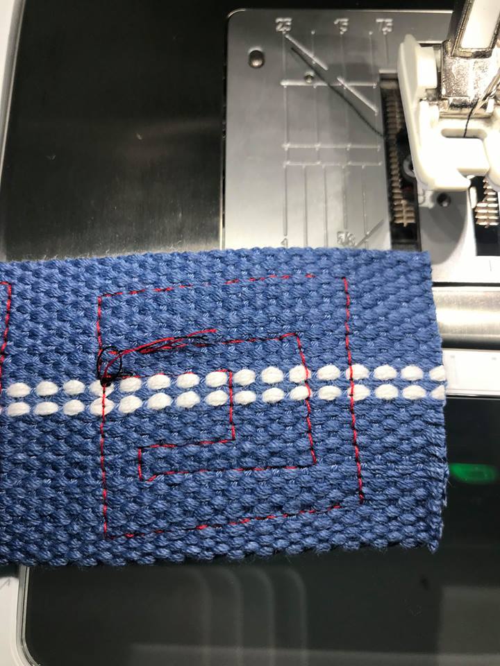

  • Ich habe mal eine etwas „langweilige“ Bitte ;)
    Könntest Du für mich auf Webware mal folgendes testen und mir sagen wie Du mit dem Stichbild auf der Rückseite zufrieden bist:
    1) genähter Zickzack
    2) Geradstich: ganz normal nähen, mit „Nadel unten Position“ anhalten, Werkstück um 90 Grad drehen (halt so wie wenn man Ecken näht) weiternähen... und das 2-3 mal wiederholen, also ne „Treppe“ so Art nähen.
    Sind von der Rückseite, spannungstechnisch, alle „Ecken“ gleich?
    Ich frage deshalb: die Technik der neuen 5‘er und die der alten 7‘er soll ja „gleich“ sein.
    Meine hat Probleme mit der Fadenspannung an den Ecksticken (also wenn ich um 90 Grad wende) Ein Problem macht mir das, wenn ich z Bsp. ein Band/Gurt mit einem Viereck aufnähen möchte, da habe ich ja quasi nur Ecken mit ein paar Geradstichen dazwischen.
    Dann sieht das Viereck von unten fast rund aus, weil der Oberfaden an den Ecken auf die Unterseite kommt.
    Ich mit meinem nervôsen Hypochonder Gehrin, denke, dass die adaptive Fadenspannung mit den Wendungen nicht so ganz klar kommt.
    @dark_soul ... wenn Du Zeit und Lust hast: würdest Du das bei Deiner auch mal testen?
    Ist vlt. eher ein persönliches Nähproblem, aber mich würde es interessieren, ob es mein Problem, oder ein Problem der Reihe ist.
    Vielen Dank, LG, Steffi

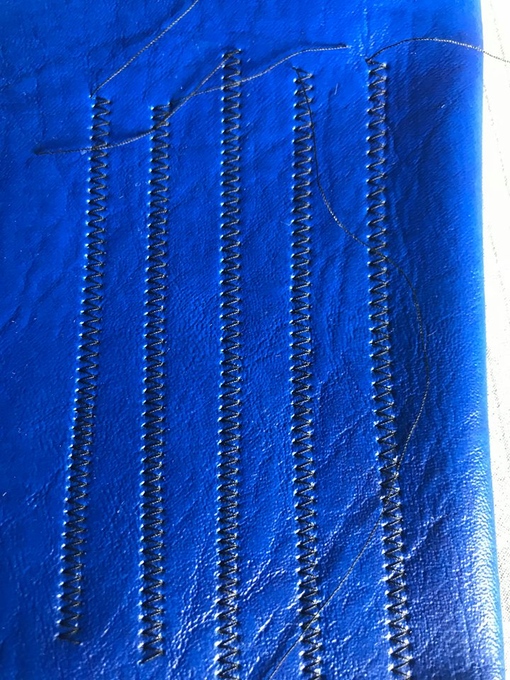

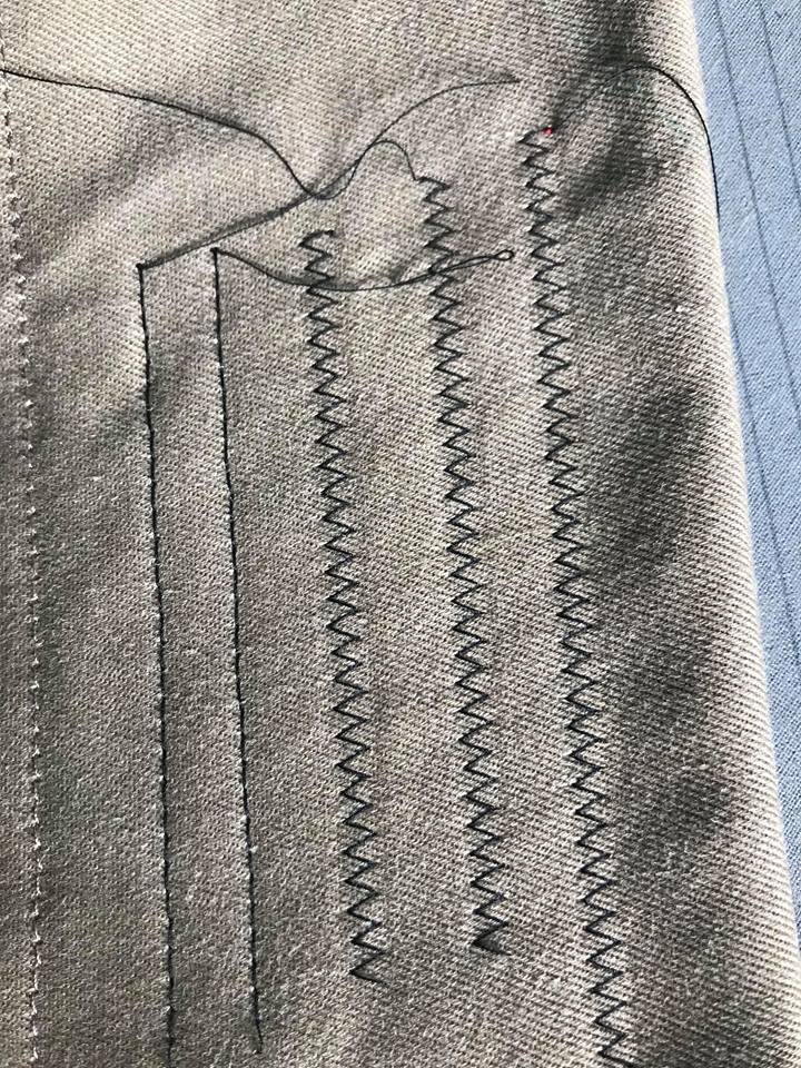

    Wie gewünscht die Ecken und Zickzackstiche:
    Bernina B540 Nahtbeispiele
    Hier Geradstich und Zickzack auf normaler Webware. Von oben passts.

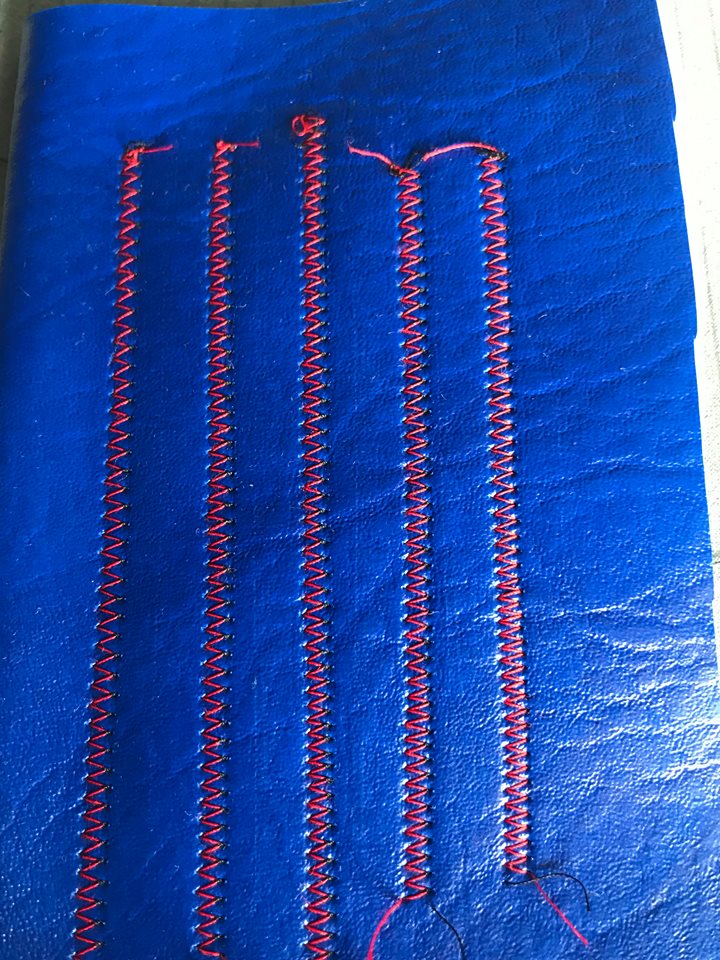

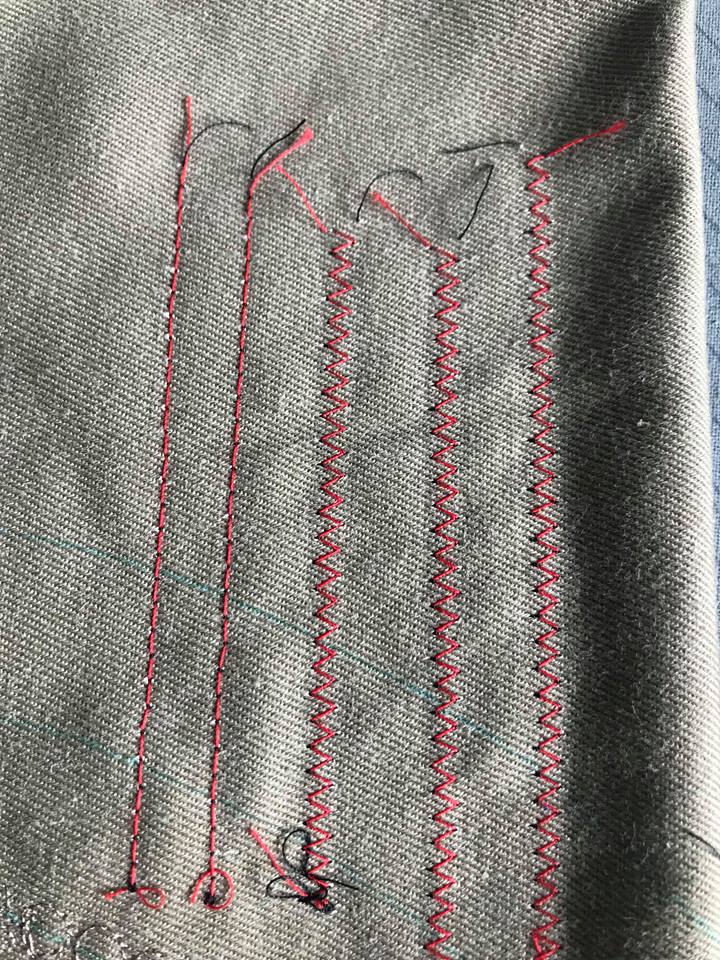

    Von unten (rot ist Unterfaden), sieht man, dass sie Fadenspannung beim Zickzack nicht optimal ist. Da ich bei genauerem Hinsehen auch Defizite beim Geradstich gefunden habe, habe ich meine Grundeinstellung der Oberfadenspannung gleich mal etwas angepasst.

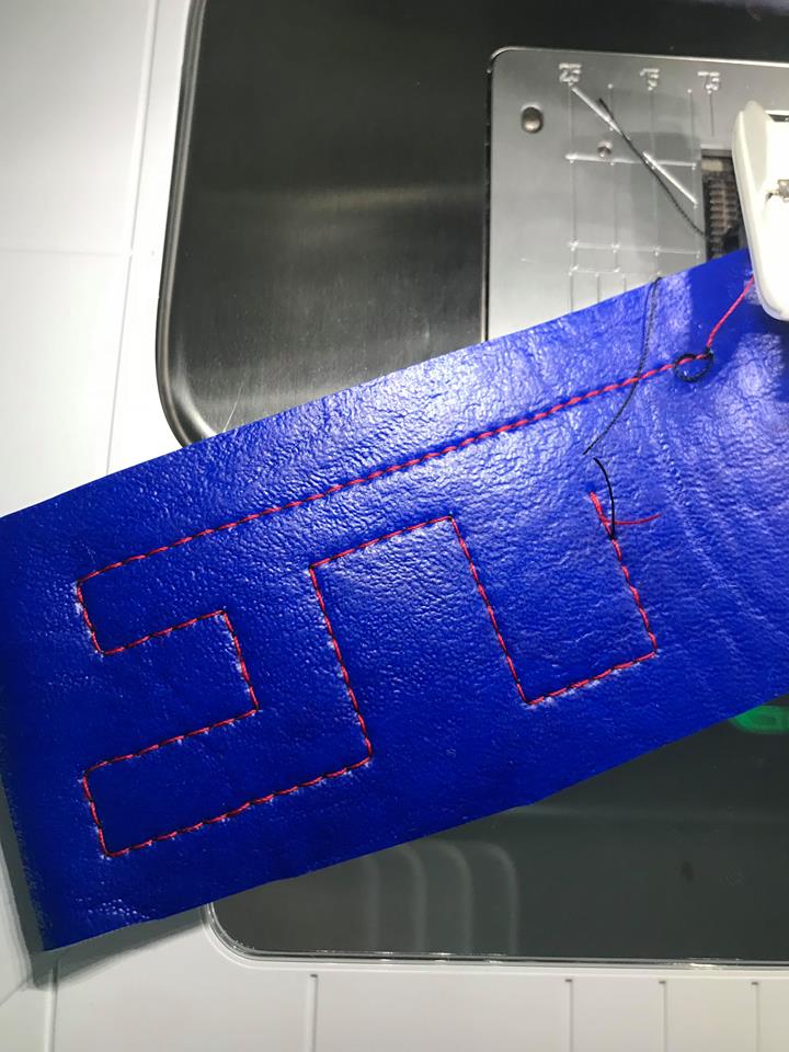

    Hier auf dem Kunstleder was das auch zu erkennen, ich habe mich langsam rangetastet.
    Die erste Naht (beim oberen Bild rechts, bei diesem links) hatte ich mit dem Teflonfuss 5,5 mm genäht, die anderen mit dem mitgelieferten Standardfuß.
    Wie zu erwarten, war der Transport dann nicht mehr so toll, aber auch nicht anders als bei meiner 530, wenn ich den Teflonfuß nicht dran habe. Ich hatte befürchtet, durch die vergrößerte Auflage wäre es schlimmer. Das ist auch ziemlich klebriges Kunstleder.

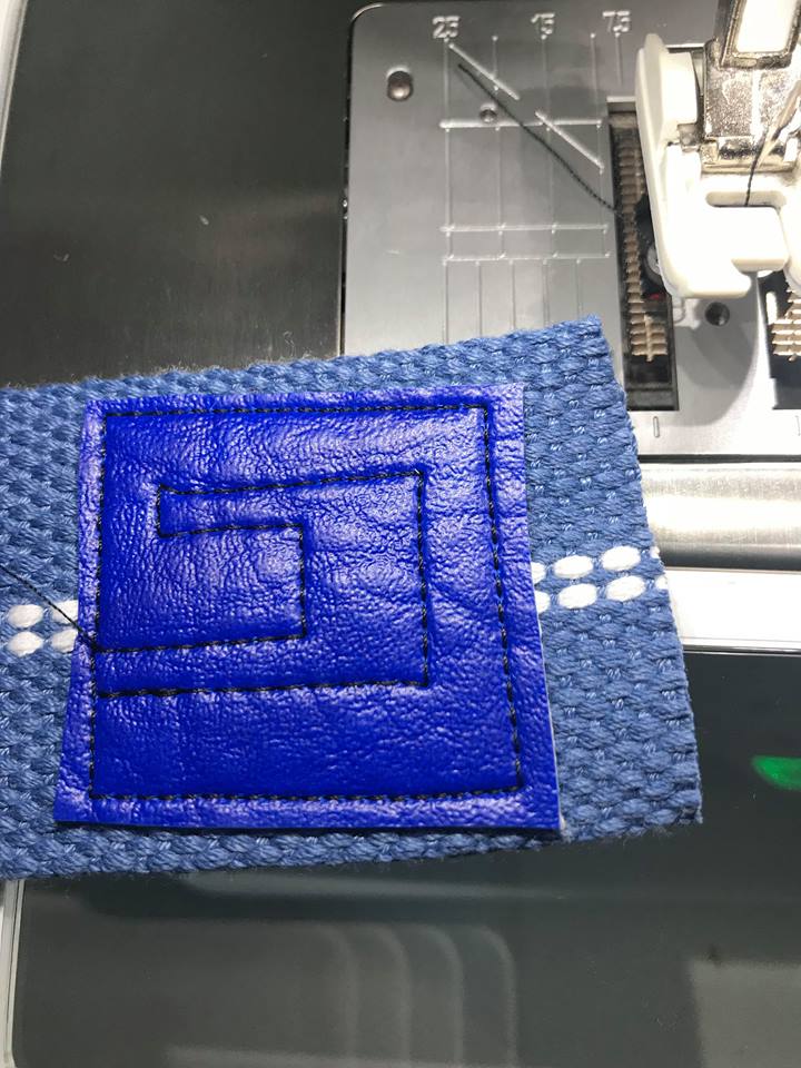

    Dann habe ich das Kunstleder auf Gurtband genäht, mit versenkter Nadel und gedreht.
    Ich weiß, welches Phänomen hulabetty meinte und jetzt beim Testen hab ich das einmal geschafft. Aber da war ich mit dem Drehen einfach etwas zu schnell für den Kniehebel und da war das auch zu erwarten.
    Das ist wieder die Rückseite, kein runtergezogener Oberfaden.
    Insgesamt könnte ich die Spannung noch etwas anpassen, aber das war ja jetzt nur auf die Schnelle. Zudem verwende ich ja meist oben und unten die gleiche Farbe.
