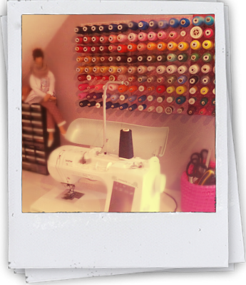

    Ich habe daher die freien Tage genutzt und mir eine Wand mit Garnrollenhaltern gewerkelt.

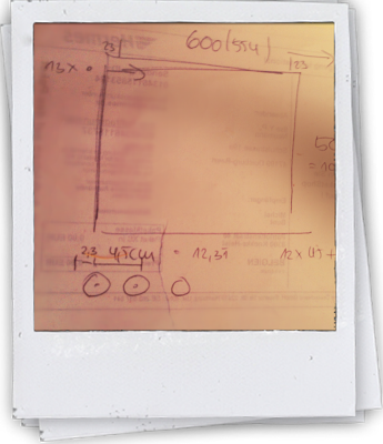

    Am Anfang steht die Theorie; dazu werden 2-3 Garnrollen im gewünschten Abstand zueinander aufgestellt und die Weite zwischen den jeweiligen Mittelpunkten vermessen.
    Vergesst nicht, die halbe Weite an den Rändern zuzugeben, damit bei mehreren Brettern ein einheitliches Bild entsteht.

    Daraus errechnet ihr euch ein Raster, deren Schnittpunkte die Bohrungen für die Holzstifte darstellen.
    Dieses Raster (bei mir waren es zB Linien mit einem Abstand von jeweils 45mm) zeichnet ihr auf das Holzbrett und bohrt nun jeden einzelnen Schnittpunkt durch.
    Ich habe einen 6er Bohrer verwendet - und direkt 3 Bretter gefertigt. Sind die Bretter gleich groß, könnt ihr diese aufeinander legen und fixieren, und so durch alle Bretter gleichzeitig bohren. Das spart Zeit.
    Je nachdem wie ihr die Bretter befestigen wollt, müssen nun noch Bohrungen für Schrauben o.ä. angebracht werden - ich habe hier 2 Bohrungen pro Brett angedacht.

    Zum Schluß kommt der schönste Teil - das einsortieren! Und die Freude über die plötzlich leeren Schubladen.
    [Blockierte Grafik: http://1.bp.blogspot.com/-n1Ox…0/2012-12-29+20.18.33.png]
    Ihr seht, das ich Rollen aller Art und Größe auf den Stiften unterbringen kann, die kleinen passen im Paar drauf, selbst jene aus den bekannten Paketen finden ihren Platz.
    Die Schrauben sind nicht mehr zu sehen - sie sind genau mittig zwischen vier Holzstiften versenkt, so dass sie von den Garnrollen verdeckt werden.
