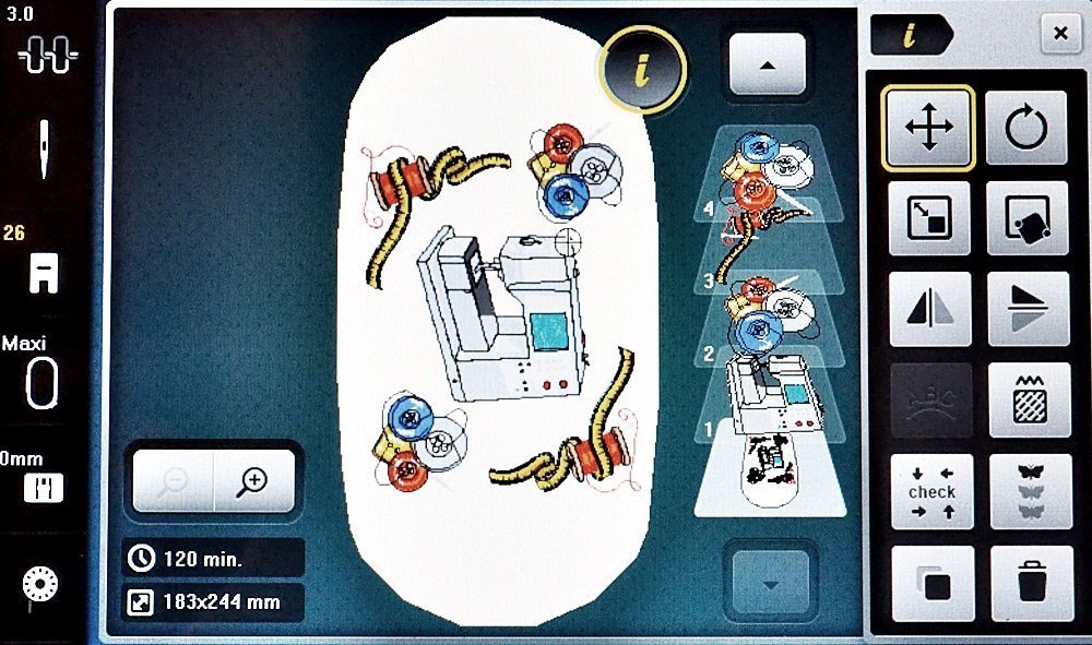

  • Ich habe auf meinem Stick 3 süße Hummeln mit je 4 verschiedenen Farben. Für mein Projekt würde ich gern 3 der Hummeln im „Kreis“ anordnen.
    Wenn es drei mal die gleiche Hummel A ist
    Dann kann meine Bernina das zusammenfassen wie gewünscht
    Bei Unterschiedlichen Motiven Hummel A B und C vermute ich eher nicht, hab ich noch nicht gebraucht.
    Das wäre eher Aufgabe einer Software ein Kombiniertes Motiv in passende Farbfolge zu bringen
    Ohne drüber und drunter zu stören
  • Wenn es drei mal die gleiche Hummel A ist
    Es waren in dem Fall genau 3x die gleiche Hummel. Und ich kann bei meiner Maschine zwar die Motive zusammenstellen aber dabei nicht, wie bei Deiner Bernina, die Farblagen entsprechend zu einer Sequenz?
    Kannst du meinen Wunsch, das tun zu können in dem Fall eventuell nachvollziehen?

    Schau mal hier im Bernina Blog wird es am Beispiel der Bernina 700 erklärt
    Stickmuster kombinieren und Farbwechsel reduzieren
    BERNINA 700 - Stickmuster kombinieren und Farbwechsel reduzieren
    Ich stelle Euch eine weitere, besondere Funktion der B 700 vor. Über diese Funktion verfügen auch die Kombimaschinen B 790 […]
