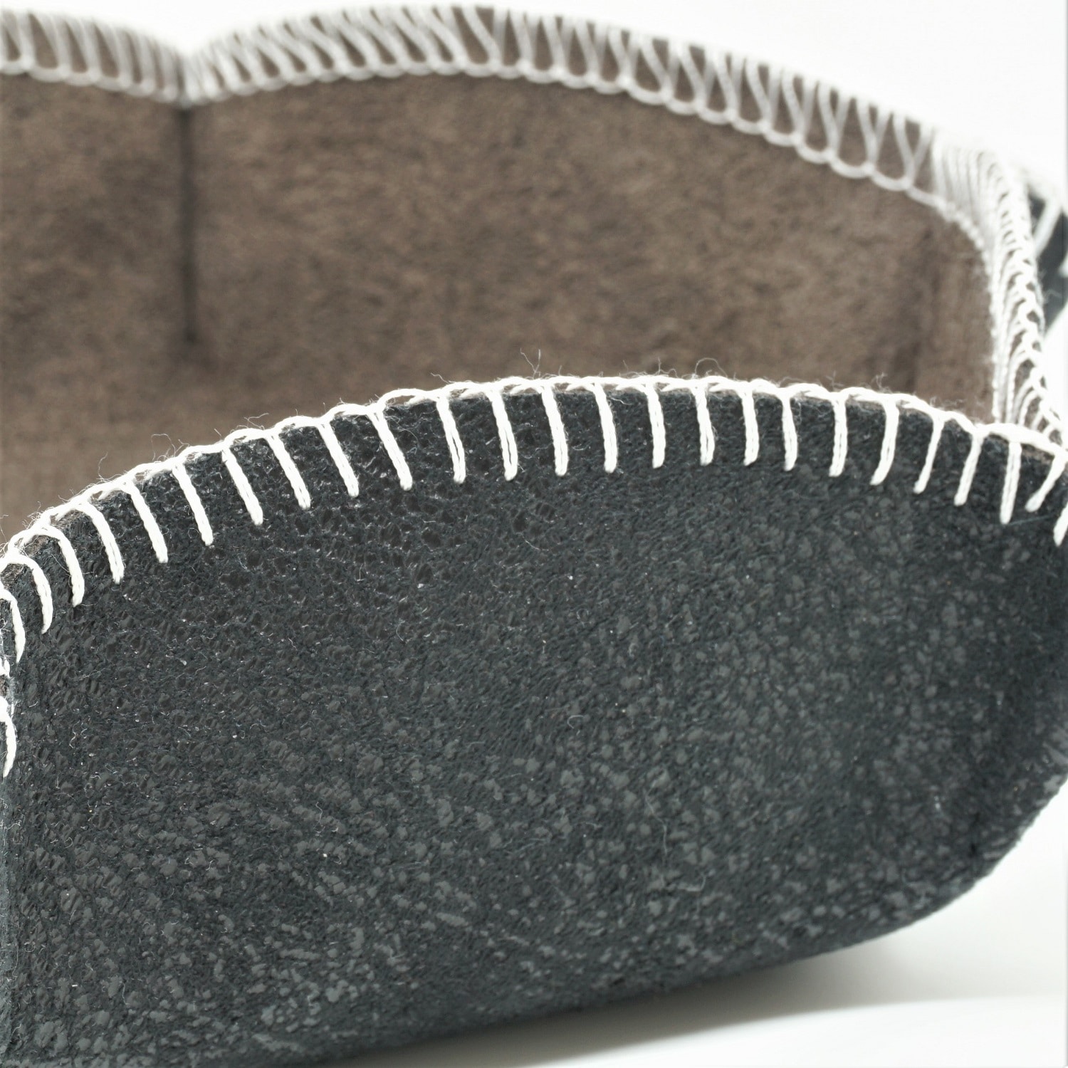

  • Die Flatlocknaht benutze ich in Verbindung mit dickem Nähgarn und Avalon-Stickfolie. Hier wird die Naht mit der Volie nach oben gezogen und es sieht später wie Leiterstich aus. Ich brauchte eine dünne Laptoptasche, mit der der Computer gut getragen werden kann und trotzdem in den "Schlafzimmer-Fernsehschrank " unseres Womos passt. Hierfür habe ich Nadelfilz mit diesem Stich eingefasst. Das kann man aber auch manuell von Hand einstellen und wenn man den Stich nicht hat, kann man auch gut ohne leben!
    Du meinst die Festonstich-Naht? Die hab ich in der Anleitung zur Gritzner 799 Plus drin stehen ... oder meinst eine andere? Ich muss mal schauen ob ich noch Filz oder ähnliches Dickes in meiner Restekiste finde, dann könnte ich die mal ausprobieren mit der 799. Sieht jedenfalls interessant aus.

  • Genau die Naht meine ich. Viel Spaß beim Testen.
    Die Naht hat mir schon lange gefehlt....meine alte Bernina müßte das auch können..Danke für die Anleitung.

  • Die Naht an sich geht mit jeder Overlock, die einen Konverter hat.
    Der Festonstich mit der Overlock
    Ein Stich, der aussieht wie von Hand genäht, aber ganz einfach mit der Overlock erzeugt werden kann, ist der Festonstich. Wir zeigen hier, wie er genäht wird.
    www.naehratgeber.de
    Nur das dicke Garn in den Nadeln könnte bei manchen schwierig werden und die obere Kante immer optimal zu treffen.
