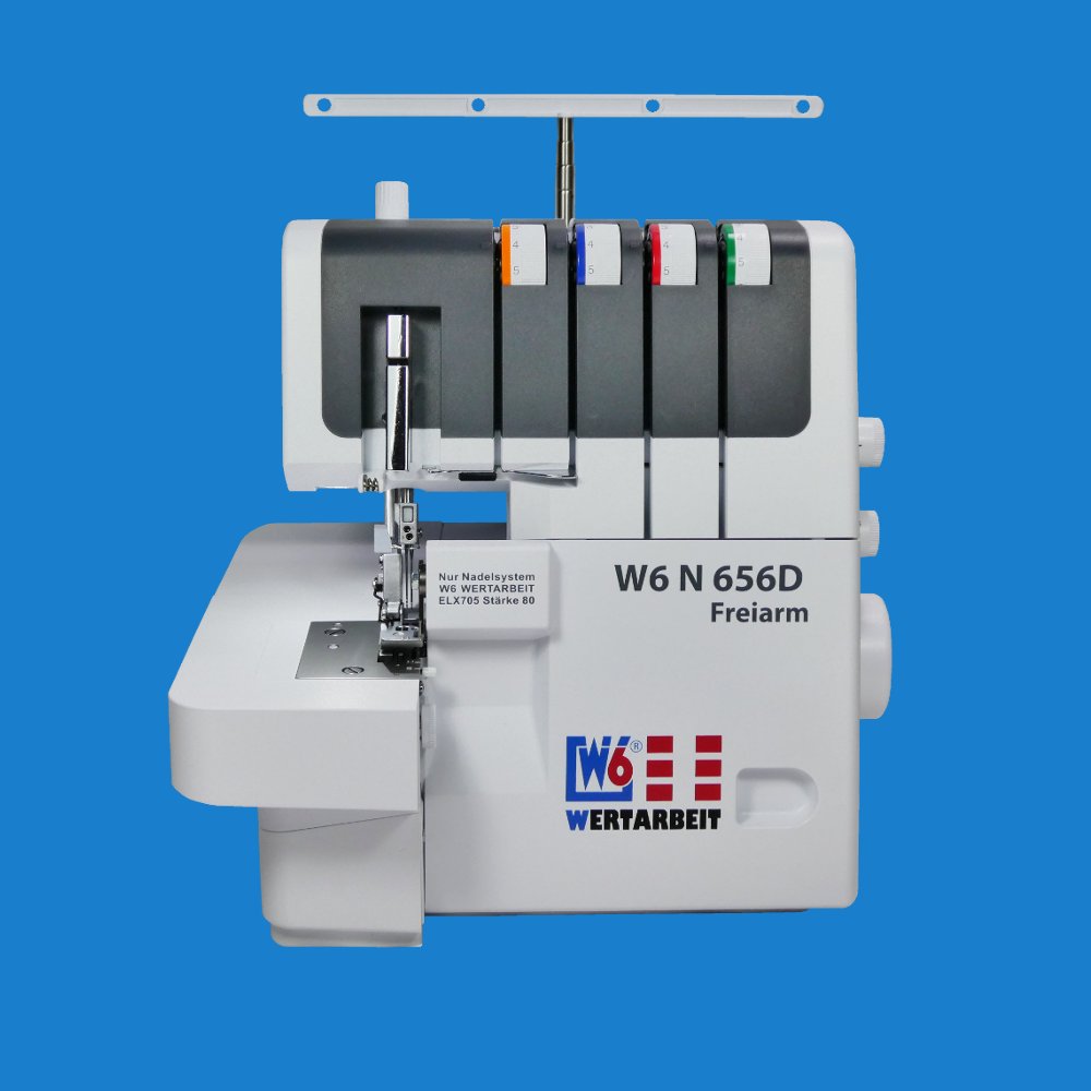

    Meine Recherche zu dem Thema hatte mich auf die Hilfeseite von W6 zu der Maschine geführt.
    Hilfe W6 N 656D
    Anleitung zur Pflege, Reinigung, An- und Einbau und zur Selbsthilfe bei Problemen.
    www.w6-wertarbeit.de
    Da steht:
    Achtung: Bei der W6 N 656 D Freiarm zwingend nur Nadeln W6 EL x 705 der Stärke 80 oder 90 bei elastischen oder unelastischen Stoffen verwenden
    Ich nähe mit der Overlock nur Jerseys und andere Maschenware, darum habe ich einen Vorrat von EL x 705 SUK. Aber vertrauenerweckend ist das nicht, wenn sie hier so und dort anders schreiben.
  • Da steht:
    Na ja, die eigenen Nadeln als unbedingt notwendig anzugeben - ein Schelm, der Böses dabei denkt …
    Ich gucke mal nach, ob ich solche Nadeln da habe und probiere einmal durch. Wenn nicht, bestelle ich sie mir.
    Diese Hilfeseite ist mir echt durchgerutscht, lieben Dank für den Tipp!

  • Achtung: Bei der W6 N 656 D Freiarm zwingend nur Nadeln W6 EL x 705 der Stärke 80 oder 90 bei elastischen oder unelastischen Stoffen verwenden
    An meiner Elna 654, auf der ich sei 2007 nähe, klebt auch werkseitig ein Aufkleber "nur Schmetz Elx705 zu verwenden" . Ich nehme aber lieber Organ, und die funktionieren sehr gut.
    Ich hatte in der Anfangszeit mal die normalen Nähmaschinennadeln in der OVI probiert, die ELX funktionieren aber zuverlässiger. Die haben eine zusätzliche Rille, durch die der Greifer noch näher an die Nadel herankommt.
    Ich rate allen, die eine Cover oder Overlock mit der Empfehlung Elx705 haben, auch die entsprechenden Nadeln zu verwenden. Ob die denn nun von Schmetz, Organ oder W6 sind, ist meiner Meinung nach egal. und für Jersey halt die mit Kugelspitze SUK.
