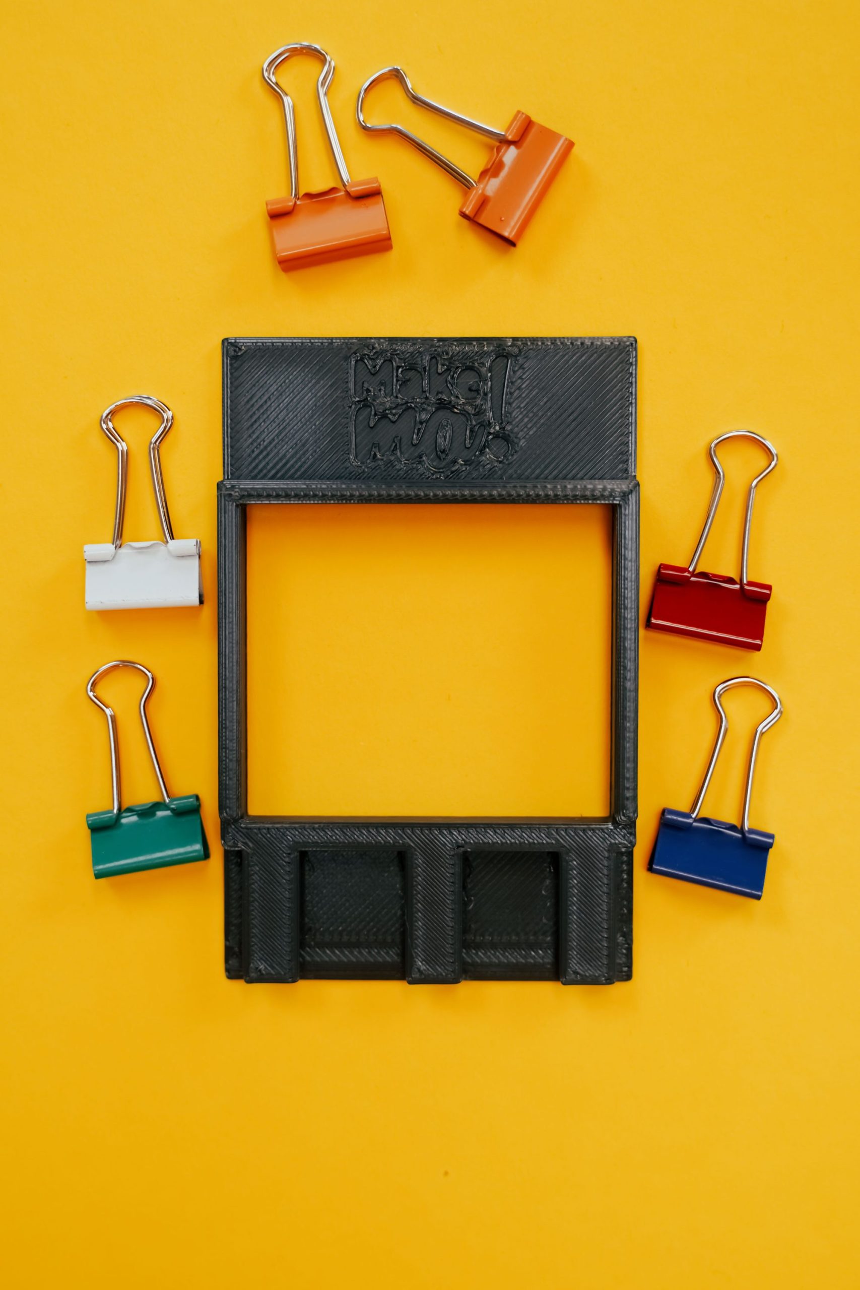

    Was ich mir gerade überlege ob es Möglich wäre einen Bernina Rahmen ( Middle hoop ) machen zu lassen mit entsprechend passende Aufnahme..Würde mir nix kosten.
    Habe jemand der Profi CNC fräsen kann.
    Ob die Maschine dann funktioniert ist mal eine andere Frage

  • Ich würde die Aufnahme von einem Standard Rahmen "kopieren" und den Form so gestallten wie man bei Sockenrahmen ist...

  • Ich hab mir die kleine Sockenplatte mal abgespeichert, mein Plotter packt die Stärke nicht, vielleicht reicht es auch wenn ich sie aus einem Kunststoffdeckel (vom Gummi-Süßkram) ausschneide - ich hätte nen Lasercutter nehmen sollen.
