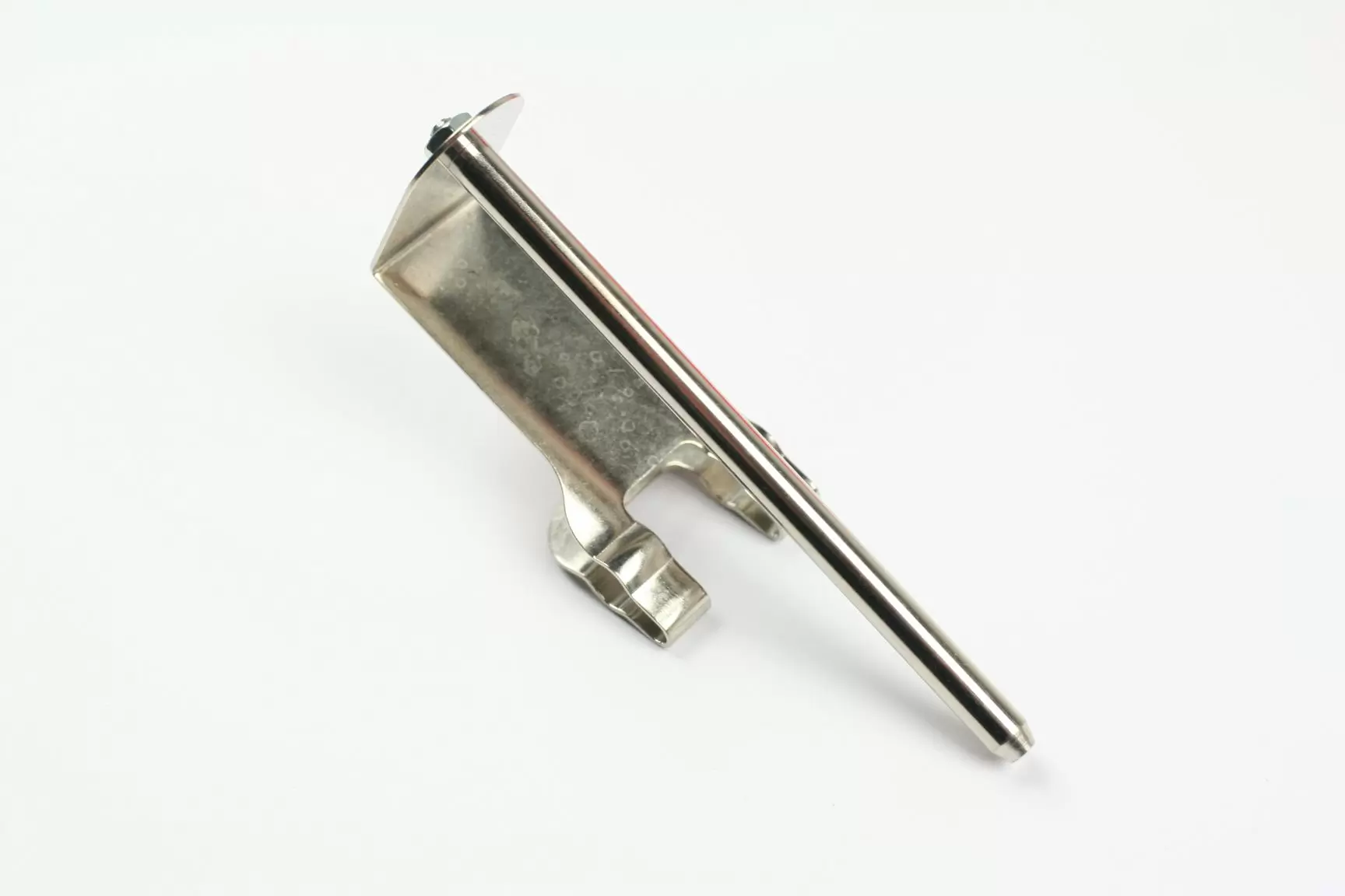

  • Weiss zwar nicht, wie ich das an der enlighten bewerkstelligen soll,
    Es gibt da eine Zusatzhalterung von Elna, die in Prinzip an jeden Antennenstab passt. Ich hab sie an meiner Ovi.

  • Ich hatte noch keine Zeit das mit dem Netz zu probieren. Aber diese Woche werde ich es noch schaffen. So ein Teil wie von Hedi1 wäre wohl das Richtige. Wie machst Du das übrigens, liebe Hedi, von einer großen Kone auf kleine zu wickeln? Nimmst Du einfach Unterfadenspulen die Du an der Nähma aufspulst? (So mache ich das, aber bei Dir sieht es so aus, als hättest Du eine andere Methode) Der horizontale Garnrollenhalter von Bernina ist ja klasse, passt aber natürlich nicht an die Enlighten. Do-it : Das Teil von Elna finde ich leider nirgends. Gibt es einen bestimmten Namen dafür? Ich bin ja wild entschlossen, das alles zum Laufen zu bekommen. Die kreativen Möglichkeiten mit den dicken Decorgarnen faszinieren mich doch sehr. Freu(t)e mich sehr über Eure Lösungsvorschläge!

  • Das Teil von Elna finde ich leider nirgends. Gibt es einen bestimmten Namen dafür?
    Ich meine, horizontaler Spulenträger. Ich hab den seit 2008. Ich forsche heute spät mal, ob es den noch gibt.
