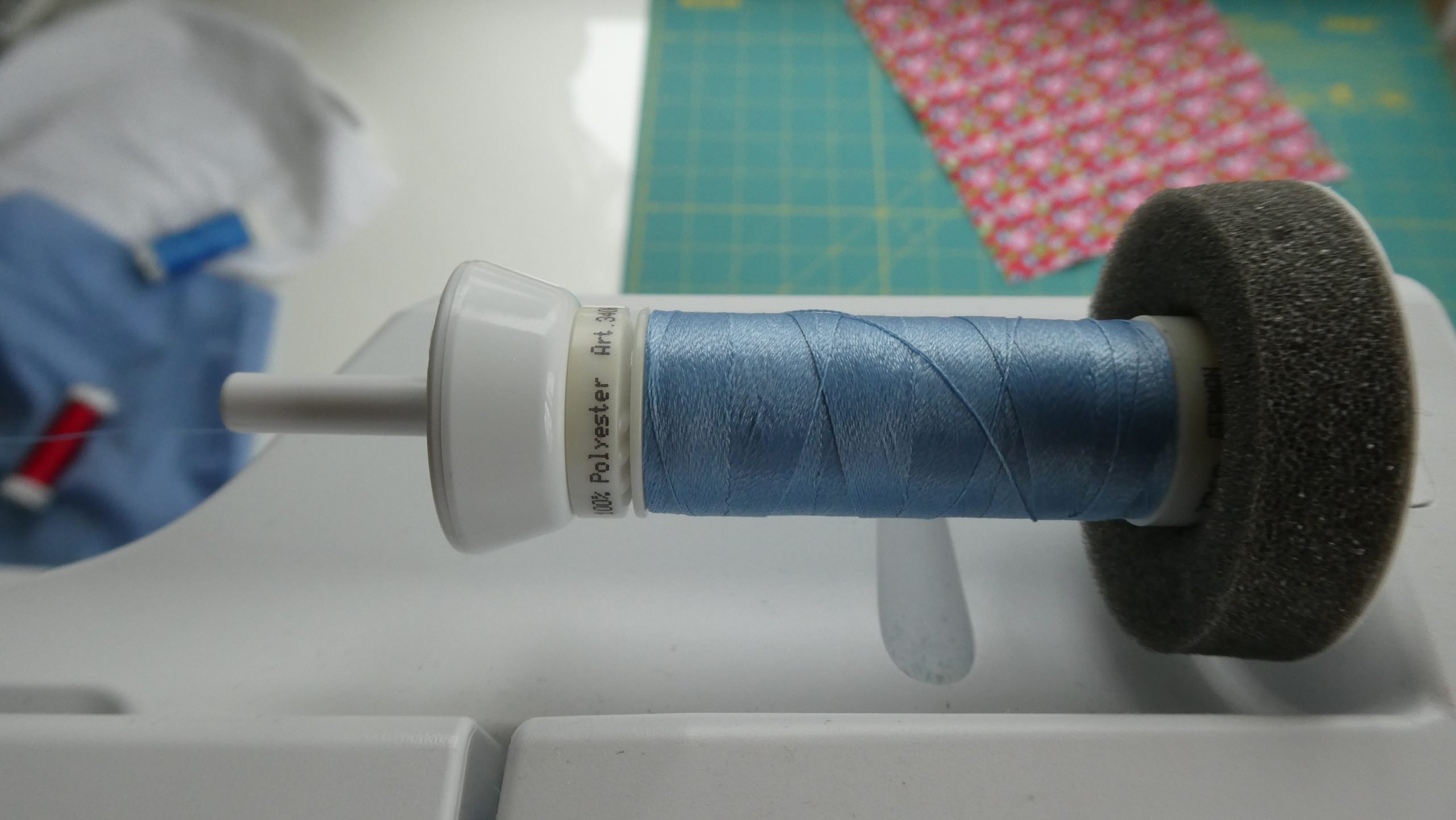

  • Dem Bild nach ist der Oberfaden nicht in der Spannung. Entweder stimmt mit der Maschine was nicht, oder du fädelst falsch ein. Das lässt sich dann wohl leider erst am Montag klären.
    Da hab ich die Einstellung des Nähratgebers für dünne Webware übernommen. Eingestellt war eine Oberfadenspannung von 1, daher das Ergebnis
  • akinom017 Danke für deine Bemühungen, aber wie schon mehrmals erwähnt hab ich nach (auch dieser) Anleitung eingefädelt (mehr als 10 Mal mittlerweile). Entweder da gibts noch einen speziellen Trick der sich mir aus den Anleitungen nicht erschließt, oder das Problem liegt woanders.
    Was mich stutzig macht ist, dass die Nähprobe, die mitgeliefert wurde auch gar nicht paßt. Das ist ein recht fester Canvas-Stoff und durch die Naht verzogen
  • Die Nähprobe sieht fast immer so aus. Ich finde das schlimm und ich versteh nicht, warum die die so beilegen. Ohne Vlies mit 9 mm einen Satinstich zu nähen, das muss sich ja zusammenziehen.
    Ob du falsch einfädelst, lässt sich halt so einfach nicht sagen. Wir sehen es ja nicht. Vielleicht hilft es, wenn du siehst, wo der Faden rauswandern kann.
  • Das war bezogen auf das Foto mit dem dunklen Faden, bei dem grosse Schlaufen vom Oberfaden auf der Rückseite waren.

    Dein Garn kann auch von der Spule frei ablaufen und wickelt sich nicht irgendwo fest ?
    Dazu gibt es auch Bilder in dem Blog Beitrag.
    Und wenn alles nicht hilft, zurück zum Händler und wenn der keinen Fehler feststellt eine Einweisung geben lassen.
