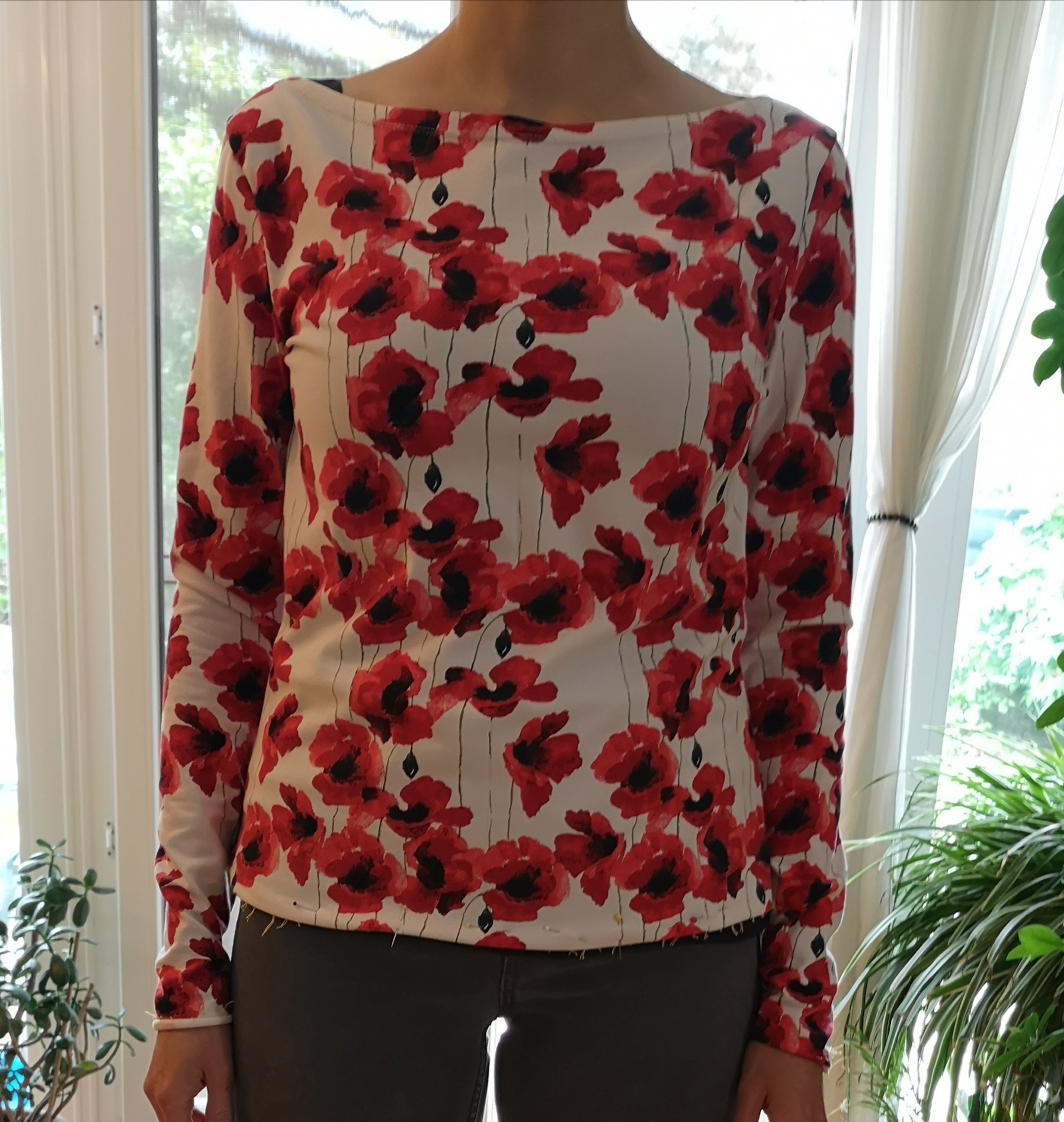

    Ich habe mein erstes Oberteil aus der Burda easy genäht und brav gemessen.
    Oberweite 93 Taille 74, Hüftumfang 100cm. Nach meinen Maßen sollte mir Größe 40 passen. Das Ergebnis ist aber sehr enttäuschend und ich weiß nicht wo genau das Problem liegt. Meine Anpassungen sind längere Ärmel und mehr Weite beim Saum für meine Hüfte.
    Im Rückenbereich ist einfach zu viel Stoff. Ich habe das Schnittmuster und den Stoff noch mal nachgemessen und da stimmt alles. Es muss also mit meiner Figur zusammenhängen, aber wo genau liegt das Problem? Ich habe im Spiegel ein bisschen herumgespielt und wenn ich meinen oberen Rücken runder mache verschwinden die Falten. Ist das eine Überlänge, aber insgesamt ist das T-shirt ja nicht länger als ander Oberteile die ich besitze. :/
    Kann ich das noch reparieren und was muss ich das nächste Mal anders machen?
    Nebenbei sind auch die Schultern zu weit.

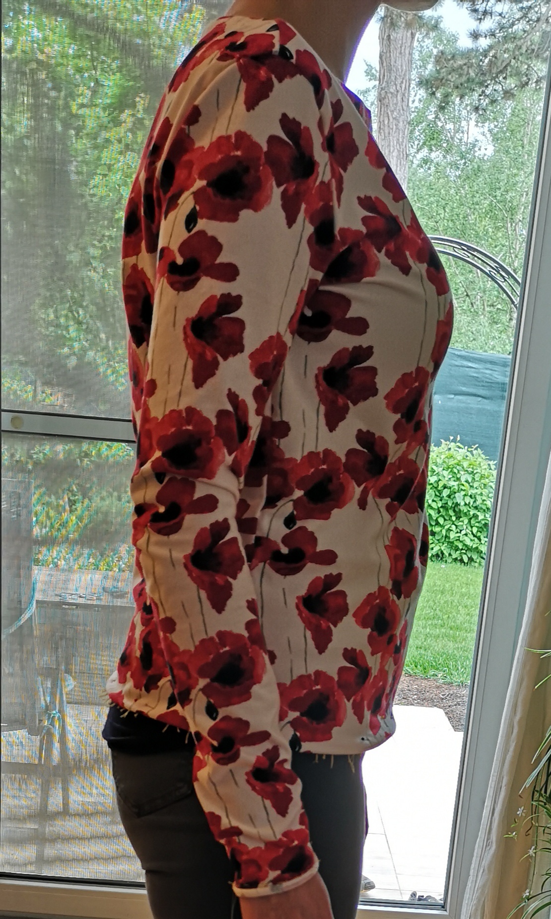

    Mohnblume T-shirt
    Zum Vergleich, vorne und Seite
    Mohnblume T-shirt Mohnblume T-shirt
    Ich finde das Shirt sieht für dein Erstlingswerk gut aus! So auf den ersten Blick, vor allem einen Ungeübten, wirkt es okay..
    Ich vermute, du hast etwas mehr als Cup B? Das würde die zu breite Schulter und die kleinen Falten seitlich vom Busen erklären.
    Zu den Falten an der hinteren Taille: das könnte von einem Hohlkreuz kommen, leider kann ich an deinem Foto im Profil das nicht erkennen. Es könnte auch sein, dass das Shirt in der Hüfte noch etwas mehr Weite benötigt, es sitzt quasi auf (wenn das die Ursache ist). Es kann auch beides sein, insbesondere wenn das Gesäß ausgeprägt ist 😉
    Oder: Liegen die Schulternähte auf deinen Schultern? Falls nicht, bitte schieben.
    Ferner empfinde ich den oberen Rücken als etwas zu breit. Das würde zu meiner Vermutung mit etwas mehr Oberweite passen.
