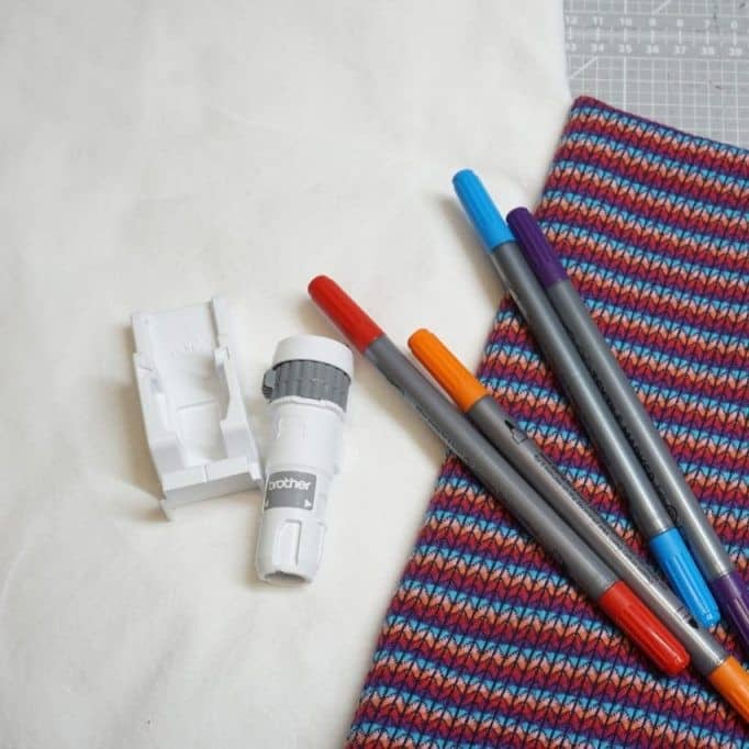

  • Achso, hat jemand nen guten Tipp welche Stifte/Textilstifte gut in den Brother Stiftehalter passen?
    Ich habe irgendwie einen Hang zu ergonomischen Stiften, aber die passen nicht in den Universal-Stiftehalter.
    Ich hatte zwar mal was gelesen, aber wo war das? Hatte Tanja das mal geschrieben? 🙈
    Blöderweise passen in den Universalhalter auch nicht die Brother-Stifte. 🙃😂
  • Hier hab ich ein paar probiert:
    Zeichnen mit Stoffmalstiften mit dem Universal-Stifthalter von BROTHER
    Mit diesem Halter können auch anderen Stifte beim Plotten verwendet werden, wir zeigen Ihnen schöne Anwendungsbeispiele und Tipps zur korrekten Benutzung.
    www.naehratgeber.de
    Aber ich hab mittlerweile auch den zweiten Universalstiftehalter, irgendwo zwickt es immer.
    Die Schnitte von Elbmarie kann hier von PDF in SVG konvertieren und bis auf ein bisschen Text entfernen muss man da nichts mehr machen.
    SVG Converter | CloudConvert
  • Das mit dem konvertieren probiere ich später gleich mal aus! Danke für den Link! Und wegen der Stifte, da wollte ich mich auch mal etwas mehr mit befassen.
  • Lieben Dank Tanja! 🙏🏻😘
