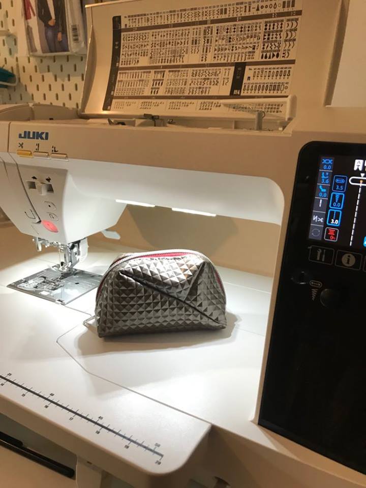

    Dann hab ich mich dran gemacht, eine kleine Geobag zu nähen und da konnte der Smart Feed gleich mal glänzen.
    Noch bin ich hin- und hergerissen zwischen "Oh, das ist cool" und "argh, wer denkt sich sowas aus?". Ein Wechselbad der Gefühle. Aber ich bleibe dran und werde berichten.

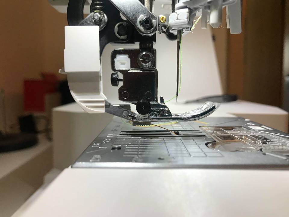

  • Hier mal der vollintegrierte Differentialobertransport (oder auch: Smart Feed) von der Seite.
    Juki Kirei
    Da hab ich gleich mit ihr gekämpft. Wenn man jetzt nämlich den Nähfuß mit dem Hebel hinten absenkt, passiert folgendes:

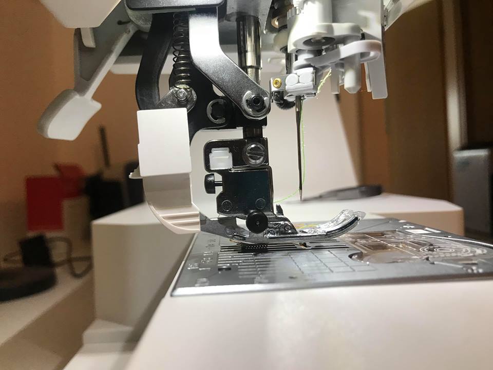

    Juki Kirei
    Der Nähfuß geht einfach nicht ganz runter. Komplettes Absenken geht nur mit Kniehebel oder Taste.
    Wusste ich am Anfang nicht, hab einfach drauf losgenäht, was eine abenteuerliche Geräuschkulisse nach sich zog, dass ich dachte, sie ist hinüber. Die blieb dann auch ohne Smart feed (ein Krachen beim ersten und letzten Stich).

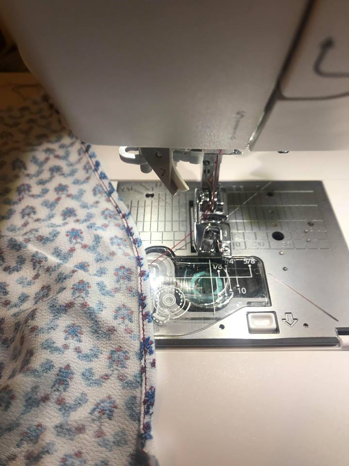

    Die Bernina sollte ich ja mit dem Rollsaum testen, das ging aber nicht (erkläre ich im entsprechenden Beitrag), da ich aber dann schon eine Bluse hier liegen hatte, hab ich den Rollsaum gleich mal an der Juki gemacht. Mit einem Janome Füsschen, da ich kein anderes da habe. Geht auch, sogar sehr gut, finde ich. Der Transport des feinen Stoffes hat wirklich gut geklappt, ohne irgendwas an den Einstellungen zu ändern. Ausser den Nähfußhub ...
