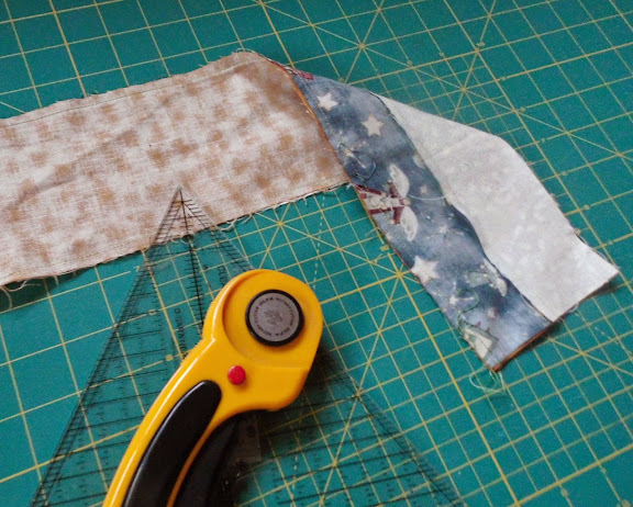

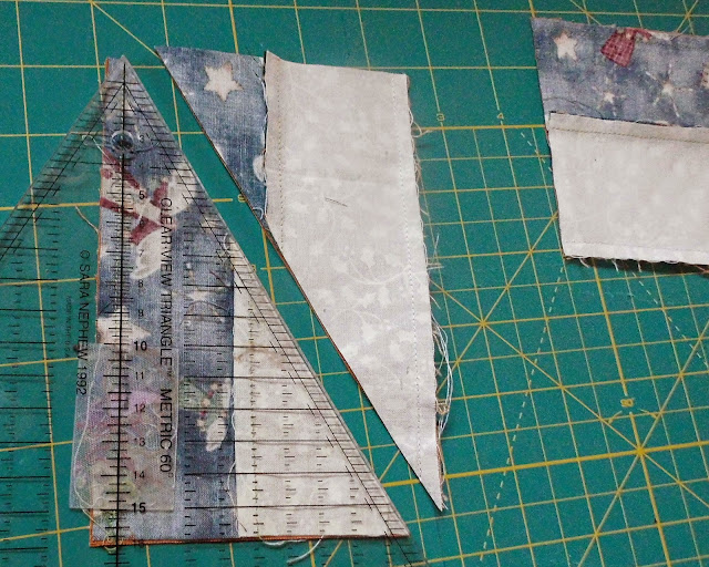

  • Ich hatte ja gestern auch nicht die richtige Erleuchtung - habe nun aber mal einfach Stoffstreifen genommen und Bentes Anweisungen stur abgearbeitet.
    (Bild-, Stoff- und Nähqualität mal bitte außer Acht lassen!)
    [Blocked Image: https://lh5.googleusercontent.…8xS2az8/s576/DSCI1041.JPG]
    Streifen: 4" - 2 1/4" - 2 1/4"
    [Blocked Image: https://lh4.googleusercontent.…fmsOmfI/s576/DSCI1043.JPG]
    zum Tunnel zusammen genäht
    [Blocked Image: https://lh3.googleusercontent.…0uTDn8o/s576/DSCI1044.JPG]
    in 6 1/4" Stücke geteilt
    [Blocked Image: https://lh5.googleusercontent.…hme3m7Q/s640/DSCI1045.JPG]
    diagonal geteilt
    [Blocked Image: https://lh5.googleusercontent.…gFmd0aw/s576/DSCI1049.JPG]
    Geht aber auch mit einem einfachen Lineal - dass muss nur genau an den Nahtenden angelegt werden!
    Siehe Bild 8 bei Bente - http://iliketoquiltblog.blogsp…ugs-picture-tutorial.html
    [Blocked Image: https://lh5.googleusercontent.…l8C9T0w/s576/DSCI1046.JPG]
    sieht aufgeklappt so aus
    [Blocked Image: https://lh3.googleusercontent.…-vkMluw/s576/DSCI1051.JPG]
    so zusammen legen/nähen
