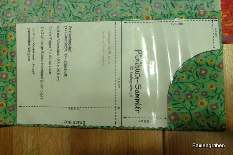

Den Schnitt findet ihr hier als Pdf:
https://docs.google.com/file/d…1Sl9WMG8/edit?usp=sharing
[Blockierte Grafik: https://lh5.googleusercontent.…aoBRdvE/s480/SAM_7349.JPG]
2 mal im Bruch zuschneiden - 1 mal aus dem Außenstoff, 1 mal aus dem Futterstoff (innen)
(Nahtzugabe 0,75 cm ist im Schnitte enthalten!)
und einen Streifen für die Träger von 7 x 50 cm zuschneiden.

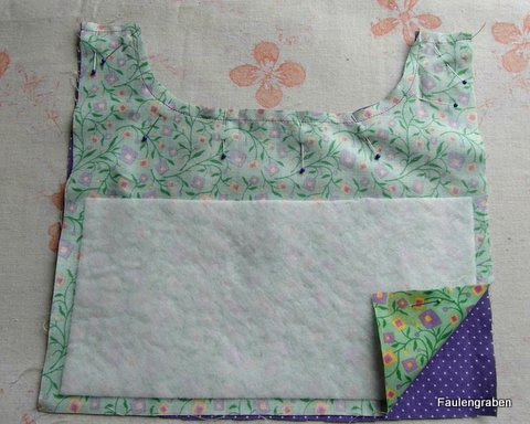

[Blockierte Grafik: https://lh5.googleusercontent.…k4M4VLM/s480/SAM_7264.JPG]
Auf den Außenstoff das Vliesstück mit NZ (0,75 cm)-Abstand aufbügeln,
die beiden Teile rechts auf rechts stecken und an der oberen Kante zusammen steppen.

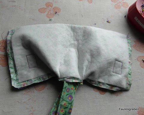

Die NZs beim Trägerstreifen umbügeln, zusammen klappen und nochmals bügeln.
[Blockierte Grafik: https://lh4.googleusercontent.…6jExQRE/s480/SAM_7275.JPG]
Rundum absteppen und an den Enden gleich die Klettbandstücke (Flauschseite) mit aufsteppen;
in 2 gleiche Stücke teilen.
[Blockierte Grafik: https://lh3.googleusercontent.…FKdSadE/s480/SAM_7280.JPG]
Die Gegenstücke (Häkchen) 3 cm entfernt vom Stoffrand auf den Außenstoff steppen (gerade Kante).
