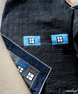

    :daumen: Alle Achtung - ich glaube der letzte (229 x 181 cm) war der größte unter der NähMa. Selbst mit der Hand habe ich beim DJ habe ich lieber einzelne 9er-Abteilung gequilte und dan zusammen gestetzt.
    @ Sally29 - das kann man/frau auch bei denen mit Maschine machen - ist etwas komplizierter und Rückseite und Vlies werden dabei auch gestückelt.
    Z.B. hier gemacht:
    http://faulengraben.blogspot.de/2008/03/quilting.html
    LG Jutta
