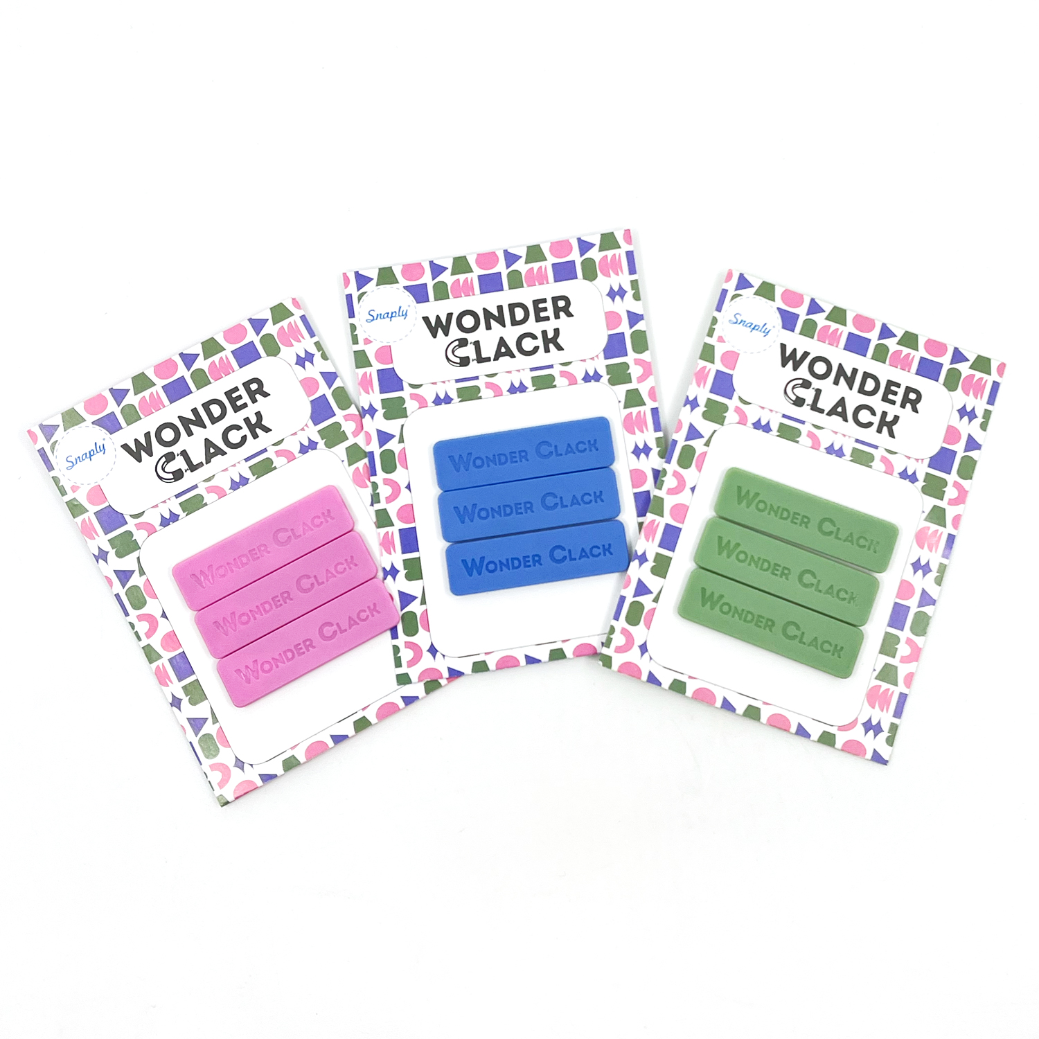

    Interessiert mich, ob es diese länglichen Magnete auch einzeln gibt -
    Gff. einmal suchen, es gibt sooo viele Magnete im Bürobereich für Pinboards.
    Snaply hat längliche Magnete im Dreierpack mit Metallgegenstück, um Stoffteile damit zusamenzuhalten anstelle von Stecken oder Klammern.
    Vielleicht passen die.
