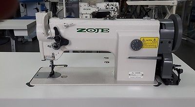

    Wäre so eine Zoje ZJ068 für solche zwecke geeignet?
    Mirojan
    die Zoje ZJ068 finde ich auf die Schnelle nicht, meinst du eventuell die ZJ0628?
    Wenn ja, dann wird sie mit 15 mm Fußhub und 9 mm Stichlänge beworben, das ist schon sehr anständig.
    Ich würde aber sicherheitshalber fragen, welche Nadelstärken möglich sind. Du brauchst 120er bis 140er Nadeln für 20er Garn.

    Ja ich denke schon...
    Ich habe hier was gefunden...
    ZOJE ZJ 0628 Industrienähmaschine Dreifachtransport
        ! Top-Qualität zum Top-Preis ! + AC Servo-Motor + Normalstrom + Dreifachtransport Stoffe: mittlere bis schwere Stoffe…
    hayek-online.com

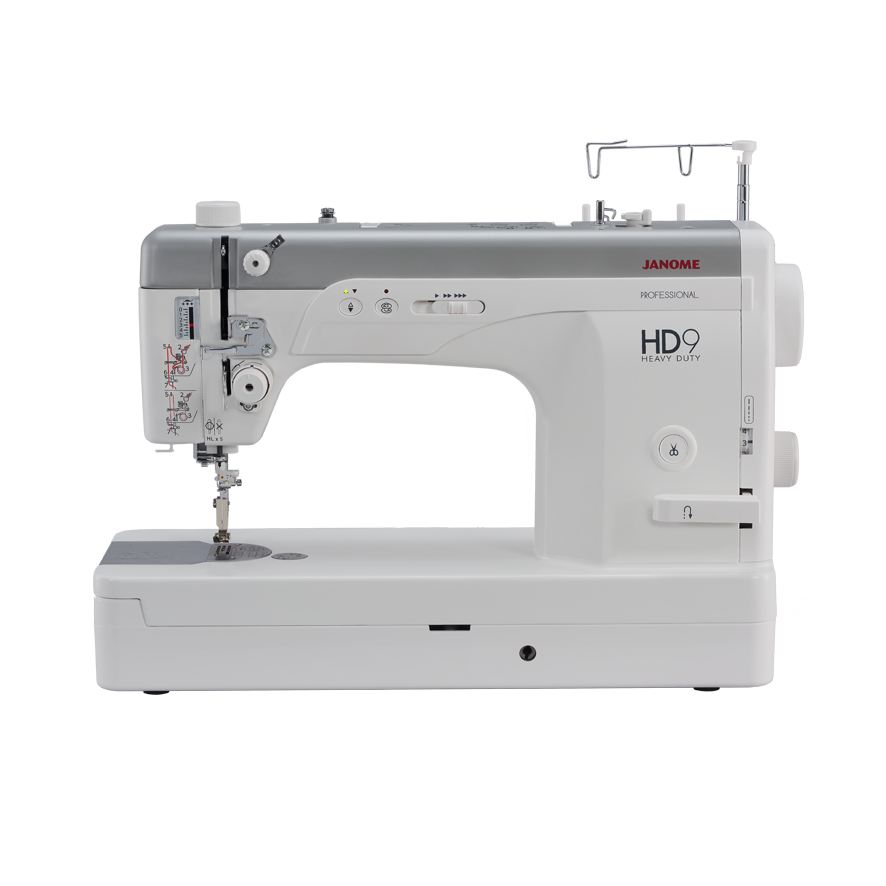

    Die Zoje ZJ068 oder doch die Janome HD9 Professional V2...

    Nach weiterer Recherche stellt sich heraus dass die ZOJE ZJ 0628 reine Polster und Leder Maschine ist…
    Also für leichtere Stoffe mit einer 120 Faden wäre sie gar nicht geeignet…
    Somit ist sie aus meiner Auswahl ausgeschieden.

  • Wie sieht es mit der Janome HD9 Professional V2 aus?
    Sie soll laut Hersteller die 20-ger Garn auch noch mitmachen können
    HD9 PROFESSIONAL - JANOME Deutschland GmbH
    Geradlinig Die Janome HD9 PROFESSIONAL ist die perfekte Nähmaschine für ALLE, die es gerne schnell und präzise mögen. Von der reaktionsfreudigen…
    www.janome.de
    Aber kann die Janome HD9 auch 20-ger unterfaden verarbeiten?
    Und wie sieht dann der Stichnaht unten?
    Ist gleich dem oberen Stichnaht, wie bei den Industrie Nähmaschinen…
    Der Hersteller gibt auf der Website an, dass auch normales Garn der stärke 40 verarbeiten kann…
    So normal ist der nicht, ich würde sagen Normal ist für einen Sterblichen die 120
    Kann die Janome HD9 auch 120 garn verarbeiten?
    Mirojan
