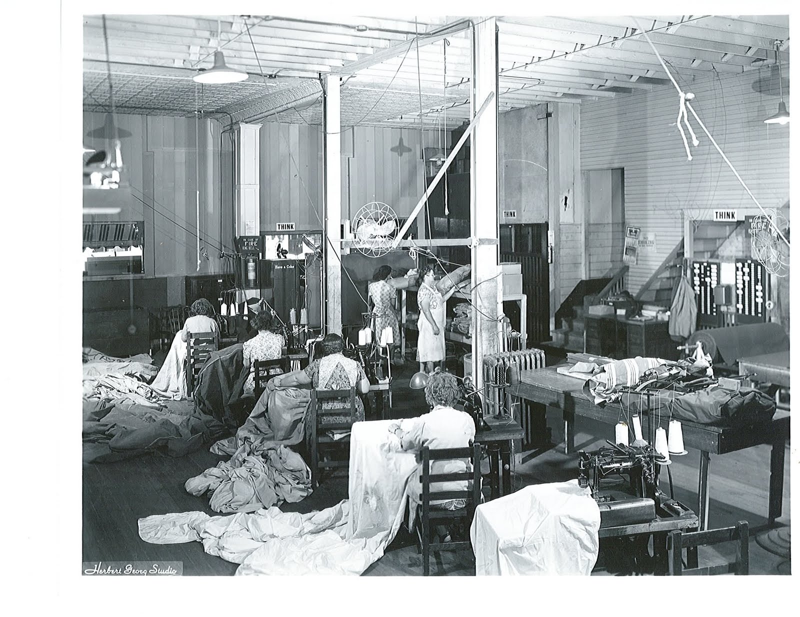

  • VORSICHT!! Der Text kann Spuren von Humor enthalten :mauer: und ist leider nicht für Allergiker geeignet.
    Nähmaschine und schweres Material auf Tapeziertisch ....jo!....Es gibt Leute die geben viel Geld aus für Reisen in Erdbebengebiete...
    Also Merilli wie du liest : Die Bedingungen stehen gut. Je nachdem wie Deine Wohnverhältnisse sind, musst du Dir lediglich erst mal eine kleine Lagerhalle mieten und mit - wie ich finde, möglichst standfesten -Tischen ausstatten, diese mit den entsprechenden oben beschriebenen Vorrichtungen versehen. Ein Schmied und/oder ein Tischler aus der LARP Szene sind/ist Dir bestimmt behilflich.
    Dann trainierst du ein paar Wochen lang im Fitness-Studio deine Arme, so lange, bis dir das präzise Führen der von Foulcault errechneten 5-8kg < auf besagter Haushaltmaschine kaum noch Mühe macht.
    Oder
    Du verlegst das ganze tatsächlich auf den Boden. Da fällt dann zumindest nirgendwo etwas runter und reißt Dir die Ganze Nähfußgeschichte von der Stange oder Schlimmer noch , die Maschine vom Tisch, nach "murhys law" dir auch noch auf den Fuß unter dem sich mit etwas Pech gerade das Peda... Ach,ich will ja nicht schwarzmalen
    Der nette Physiotherapeut um die Ecke richtet Dir hinterher fast problemlos und auf Krankenschein die durch die Haltungsschäden verursachten Zipperlein....
    Andererseits bewirken Orthopäden heutzutage auch wahre Wunder bei zertrümmerten Knochen.
    Das muss Du dann selber herausfinden ,welches Übe...ähm! welche Methode dir mehr liegt. Das ist ja Geschmackssache
