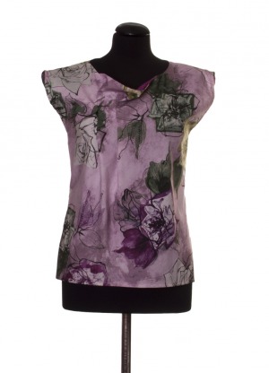

    Wow, so viele Antworten, danke!
    Also: im Gegensatz zu meiner sonstigen Gewohnheit war dieser Stoff nicht vorgewaschen. Ich hatte mich spontan für ein weiteres Probeteil entschieden und einen geerbten Stoff verwendet, den ich mustermäßig nicht geplant hatte, jemals zu verwenden.
    Wenn das des Rätsels Lösung ist, wäre es toll, denn der richtige Stoff ist natürlich vorgewaschen.
    Nach dem Aufbügeln vom Nahtband gab es noch keine Wellen. Stecknadel habe ich nicht verwendet, weil der Reißverschluss eingeheftet war.
    So, der Reißverschluss am Probeteil ist eingenäht. Ich habe mit verschiedenen Positionen der Nadel probiert und denke, die richtige gefunden zu haben. Immerhin sieht man dann von rechts im geschlossenen Zustand keinen Reißverschluss mehr. Mich hatte nur ein schleifendes Geräusch beim Nähen in den Reißverschluss irritiert. Egal,das ignoriere ich jetzt.
    Was mich allerdings stört, ist, dass auch nach dem Bügeln eine leichte Welle bleibt. Ich hatte den Stoff von links mit Nahtband verstärkt. Sollte ich da für das richtige Teil besser eine Einlage nehmen? Und wie breit in cm beklebe ich dann?
    Ich habe jetzt beschlossen, ein weiteres Probeoberteil, diesmal mit Futter zu machen. Das letzte hatte keine NZG an den Ausschnitten von Hals und Arm und einen geteilten Reißverschluss aus dem Fundus.
    Ich habe kürzlich einen Stapel mit Stoffen vererbt bekommen, von denen sich 2 als Futter und Oberstoff eignen würden.
    Mein Hirn hat noch einen Knoten beim Verbinden der beiden Stoffe mit bereits eingenähtem Reißverschluss.
    Bin dann mal zuschneiden….
