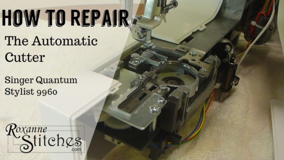

Man muss das vordere Gehäuseteil entfernen (OHNE die Kabel abzureißen) und dazu muss das Gehäuse komplett auseinander genommen werden.
Im unten stehenden Link ist das Procedere DETAILLIERT geschildert, das verwendete Modell Singer Quantum 9960 ist mit der N5000 ab 1997 mechanisch identisch!
