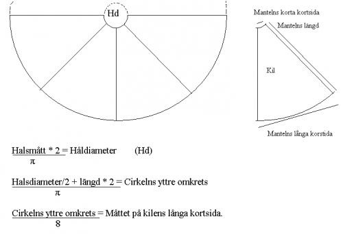

  • Na ja, eigentlich zeigen die von Jutta eingefügte Schemazeichnung und die Fotos schon alles, was Du wissen musst. Um ein bisschen Ausprobieren wirst Du wohl nicht herumkommen, schon wegen der individuellen Schulterbreite. Ich würde mal mit einer billigen Fleecedecke anfangen, dann kannst du dich ja an bessere Materialien herantasten. Wollwalk, vielleicht nicht ganz so robust wie in Wikingerzeiten, gibt es ja auch heutzutage noch zu kaufen, der ist auch einigermaßen wetterfest. Kostet natürlich ein bisschen mehr, aber dafür kannst du dir dann ein Stück für die Ewigkeit machen.

    Ich will eine Luhkka, die aus vier Teilen besteht: ein Vorderteil, ein Rückenteil und zwei Seitenteile, die nach oben verlängert sind und die Kapuze bilden.
    Das Rückenteil ist ein Viertelkreis, bei dem die Spitze nach oben zeigt.
    Das Vorderteil sieht eigentlich genauso aus, nur wird die Spitze oben ein wenig weggenommen.
    Die Seitenteile sind zwei lange Rechtecke.
    Die Frage beim Entwurf lautet: wie lang und wie breit müssen diese Seitenteile sein, damit eine Kapuze entsteht, die man nicht bloss in der Polarnacht aufsetzt? Und wieviel ist "ein wenig"?
    Ich bin am Probieren. Eine Umzugsdecke, die von unserer Hausmaus angeknabbert wurde, und eine Plastiktischdecke, die der Müllabfuhr versprochen war, sind für Versuche schon draufgegangen. So taste ich mich an die Abmessungen heran.
