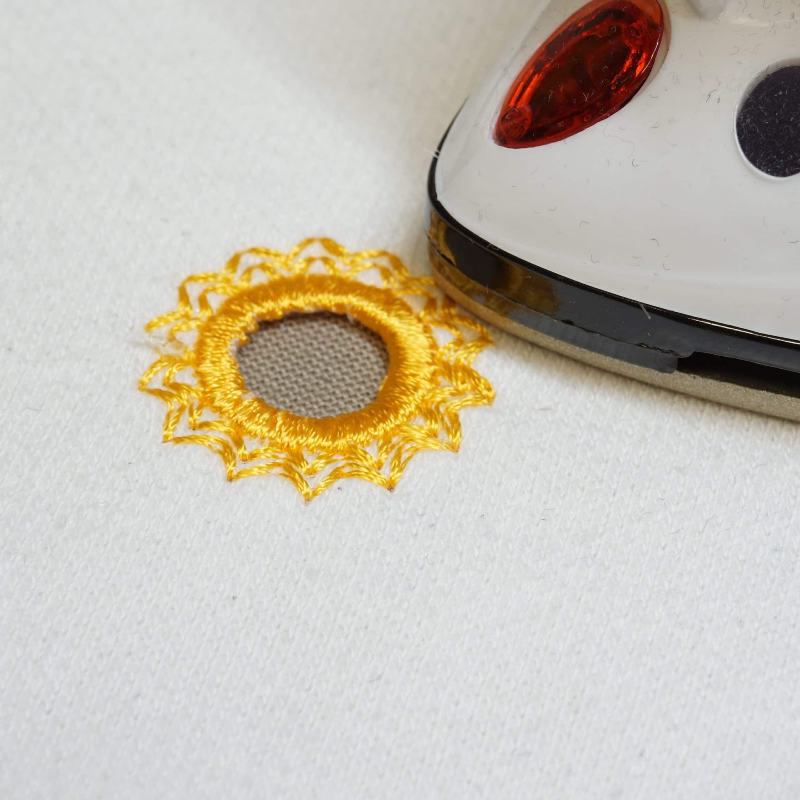

  • Für die Anwendung bei Patches fallen mir die hitzelöslichen "Sulky Thermofilm" (Polyethylen) und "Superfilm" ein (z.B. hier mit Verarbeitungshinweisen).
    Das könnten die deutschen Pendants zu den US- Folien sein. Dass man Polyester wegschmelzen kann, kann ich mir nicht vorstellen, und Schrumpfschlauch löst sich ja auch nicht bei Hitze in Wohlgefallen auf, soweit ich weiß.
    Könnte es sein, dass es da auch noch um eine Beschichtung geht, um die Patches aufbügelbar zu machen? Dazu fiele mir Vliesofix ein, aber wenn man das flächendeckend besticken würde, wäre auch die Klebschicht überstickt. Wäre also erst nach dem Sticken aufzubringen.
    Alles Theorie, ich habe noch keine solchen Patches / Badges gestickt.
  • Thermofilm ist zu dünn für Patches. Und beide Folien lösen sich nicht auf, sondern verklumpen durch die Hitze zu kleinen Kügelchen, die man dann einfach wegstreichen kann. Man findet aber wirklich kaum Angaben zum Material, aber auf der Packung scheint Polyester zu stehen.

    Mittlerweile konnte ich aber in Erfahrung bringen, dass es in China Herteller von Polyesterwatte(Basis für die Filamentherstellug) gibt, deren Schmelzpunkt bei 110° C liegt. Bislang bin ich davon ausggangen, dass dieser min. doppelt so hoch sei.
    Wobei die Beschreibung vom Thermofilm mich jetzt ehrlich gesagt hätte vermuten lassen, dass es genau dafür gedacht ist. (für "Applikationen", die man erst stickt und hinterher irgendwo aufnäht, so wie Kauf-Applikationen).
    Ist ja auch so, sofern das Resultat flexibel sein soll oder auf dehnbares Zeugs appliziert wird.
    Nein, das ist ist ein anderer "Film" nennt sich in den USA Magic Backing. Für den Lightweight Film bzw. den MadeirAS 39 mikron ist der obligat.

    https://garne.madeira.de/fileadmin/user_upload/home/products/vliesanleitung/9448_Gebrauchsanleitung_SUPERfilm.pdf
    Wofür benutzt man hitzelösliche Stickvliese?
    Neben Stickfolien, die sich in Wasser auflösen, gibt es auch die sogenannten „Hitzelöslichen Vliese“. Doch was macht man damit?
    www.naehratgeber.de
    SULKY THERMOFILM
    SULKY THERMOFILM ist eine dünne und transparente, hitzelösliche Folie, die besonders für wasserempfindliche Stoffe geeignet ist. Die Reste werden nach dem…
    sulky-shop.de
