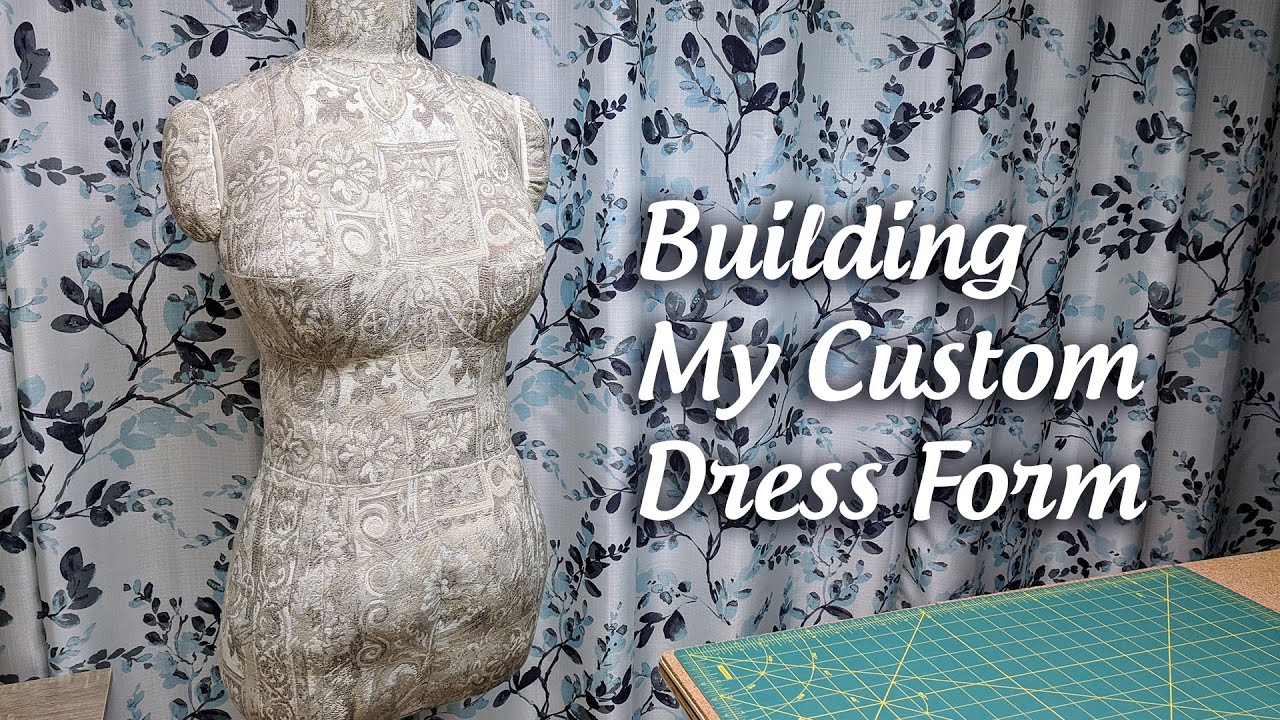

  • Arme zur Dressform von Bootstrapfashion
    Die Dressform hört an der Schulter exakt an der Linie auf, bei der der Ärmel eingesetzt wird.
    Ich habe bei youtube ein Video gefunden, bei dem noch kleine Armstummel angesetzt werden.
    Building My Custom DIY Dress Form
    The process of building my Bootstrap Fashion DIY Dress Form, including some individual tweaks I made along the way.I probably should have picked something a ...
    www.youtube.com
    Das werde ich demnächst auch ausprobieren.
