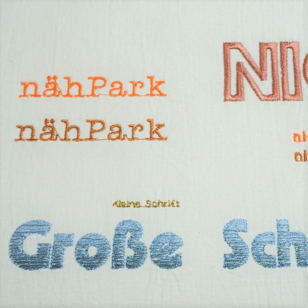

    Ich bräuchte mal paar Tipps, wie ihr sehr kleine und feine Texte Stickt. Meine Bernina hat zwar jede Menge Maschinenschriften aber unter 6 bzw 7 mm wird schon kritisch bzw nicht sauber und schön genug.
    Gestern habe ich ein T-Shirt in der Hand gehabt vom Globe Trotter.
    Siehe Bild. Es sind bloß ein paar Millimeter große Buchstaben. Sehr sauber und lesbar bestickt.
    Wie kommt man zu solchen Ergebnissen ?
  • Da hat sich jemand hingesetzt und mit einer guten Software und viel Fachwissen die Schrift erstellt und zwar nicht automatisch (oder nicht ganz) und jeden Buchstaben gut ausgearbeitet. Dann wird das Ganze noch mit feinem Garn (z.B 60er), den passenden Nadeln, guten Vliesen und ordentlich eingespannt gestickt.
    Machbar ist viel, immerhin gibt es in MySewnet sogar fertige Schriften mit 3 mm Gesamthöhe. Das ist dann aber kein Satinstich mehr.
    Die integrierten Schriften einer Stickmaschine sind in der Größe gespeichert, in der sie am besten aussehen. Sobald man Veränderungen vornimmt, ist ein perfektes Ergebnis nicht mehr garantiert.

  • Du kannst bei der V9 jede Truetypeschrift von deinem Rechner nehmen, aber nicht jede lässt sich schön sticken (ich schreibe gerade einen Artikel dazu, erscheint nächste Woche auf dem nähRatgeber). Du musst auch nicht vorher die Größe aussuchen, das machst du in der Software.
    Die Truetype kann man erst mal automatisch umwandeln und dann muss man sich die Buchstaben halt einzeln vornehmen. Überlappungen ändern, Unterlegstiche anpassen, Dichte, Richtung, Zerlegen, Verschmelzen. Die Software dazu in der Vorlage gleich mal auf den gewünschten Stoff einstellen, dann muss man evtl. weniger nacharbeiten.
    Dann wird gestickt und korrigiert.
    Polysheen ist 40 er, wenn du mehr kleines Zeugs sticken willst, versuch mal Brildor in 60 oder auch Sensa Green, beides dann mit einer 60er Nadel.
