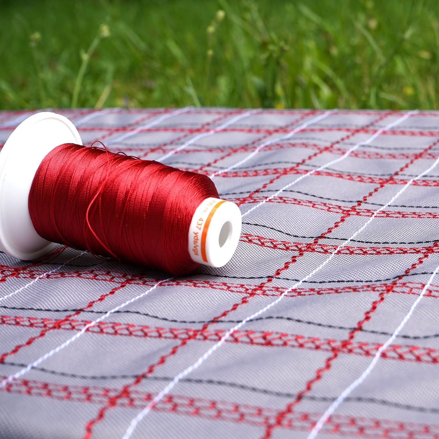

  • Schau mal hier:
    Gütermann Outdoor 40
    Der Trend, es sich im eigenen Garten, Schrebergarten oder Wohnmobil gemütlich zu machen, ebbt nicht ab. Und da gehört das Nähen von Polstern, Auflagen
    www.naehratgeber.de

  • Superklasse. Danke sehr für die schnelle Antwort. Ich muss mal wieder im Nähratgeber stöbern gehen.
    Ich hatte bisher nur ein UV-Stabiles Garn von Amann gesehen und das nur in Industriekonen, das war mir krass zu teuer.
