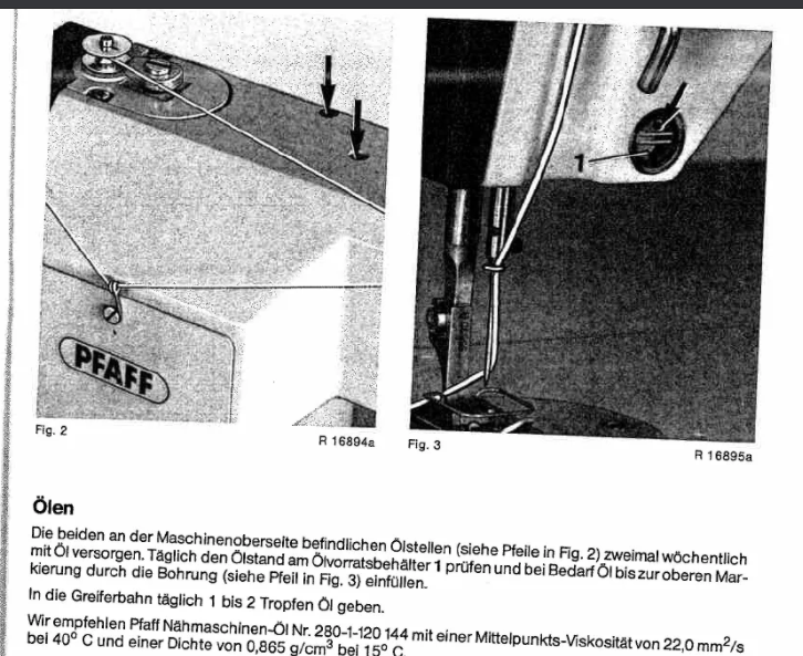

    Ich frage mich noch was das für ein rundes "Fenster" an der Maschine ist direkt
    unter der Fadenspannung im Handbuch steht absolut nichts darüber*Grübel*

  • Danke Marion,
    weiß nun jemand, ob und worin sich die Mittelpunktsviskosität von der kinematischen Viskosität unterscheidet?
    Werte bei 40°:
    - Hanseline Nähmaschinenöl pharmazeutische Qualität: 24 mm²/s, Dichte 0,853 g/cm³, Preis 2,50 bis 7,19 / 100 ml
    - Ravenol Feinmechaniköl: 32,1 mm²/s, Dichte 834 kg/l, Preis 0,99 / 100 ml bzw. 4,95 / l
    - Atlantic Industrienähmaschinenöl: 46 mm²/s, Dichte 0,85 - 0,87 g/cm³, Preis 18,45 / l
    Detlef
  • Danke Marion,
    Nein, nicht wirklich.
    Ich erinnere mich nur daran, dass Pfaff Industries zu meiner Nähmaschinenladenzeit drei Qualtäten an Öl für Industrienähmaschinen angeboten hat: dünn, mittel und dick.
    Verkauft haben wir weit überwiegend die mittlere Viskosität und das ist dann auch die, die hier in der Anleitung erwähnt wird.
    Besorgen kann die jeder Nähmaschinenhändler oder man kann das auch online bestellen. Die Artikelnummer lautet 91-129 917-91
    Kostenpunkt ist so um die 35 € pro Liter.
    Man kann natürlich auch andere Marken kaufen. Es ist nur wichtig, dass es die gleichen Eigenschaften hat. (Dichte bei 15°C , 0,865 g/cm³ (g/ml) )
    Das ist zumindest das, woran ich mich noch erinnern kann, wie das damals bei uns im Geschäft gehandhabt wurde.
  • Ihr redet von Maschinen die einen Öltank haben oder? Meine hat keinen deshalb frage ich mich was ich mit einem Liter machen soll?
    Wo kann ich das Kaufen ich habe keinen Händler hier in der nähe den ich kenne müsste es daher Bestellen.
    Die Bedienungsanleitung der 118 schreibt von einem Ölvorratsbehälter. Wie groß dieser ist und wie groß der Ölverbrauch der Maschine weiß ich nicht. Vielleicht reicht ein 100ml Fläschchen pro Jahr, dann wäre ein Litergebinde natürlich Quatsch.
    Meine oben gemachten Angaben zu Dichte und Viskosität habe ich ebay-Angeboten entnommen. Die Händler dort verschicken auch.

  • Also ich schließe mich mal Marion an und plädiere für die mittlere Viskosität, das ist ein guter Kompromiss zwischen Fliessfähigkeit und Haftfähigkeit.
    Bei sehr schnell laufenden Maschinen, die nicht nur 4000 bis 6000 Stiche können sondern auch so genutzt werden, zB Over/Coverlocker ist dünneres Öl die richtige Wahl, da diese auch eine Ölpumpe verbaut haben, die nicht nur aktiv Öl zu den Schmierstellen bringt, sondern auch damit kühlt.
    Bei den passiv geschmierten Maschinen (via Docht zum Beispiel) ist ein dickeren Öl von Vorteil. Da bei dieser Art der Schmierfilm mehr zum schmieren gedacht ist, und nicht zum Kühlen. Somit ist auch kein Ölkreislauf vorhanden und ist dünnem Öl würde ständig Öl aus allen Ecken der Maschine Tropfen, was eine elendig Sauerei ist.
    Also Litergebinde für 12-15 € ist ein guter Preis. So kauf ich es ein.

  • Die Bedienungsanleitung der 118 schreibt von einem Ölvorratsbehälter. Wie groß dieser ist und wie groß der Ölverbrauch der Maschine weiß ich nicht.
    Das weiß ich jetzt leider auch nicht. Es ist definitiv länger als 10 Jahre her, dass ich eine Pfaff 118 gesehen habe.
    Aber ich denke mir jetzt in meiner Naivität einfach mal, wenn in der Bedienungsanleitung steht, dass man an diesem Fenster den Ölstand täglich kontrollieren soll, dann wird das schon seinen Grund haben.
    Ich weiß, da wird von gewerblicher und täglicher Nutzung ausgegangen. Trotzdem muss man das wohl im Auge behalten.
