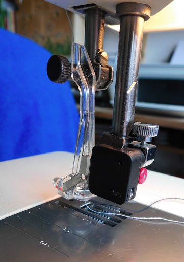

Egal ob ich nun diesen Fuß oder den Stopfffuß (gleich im Anbau nur Fuß selber kleiner) anbaue - entweder der Stoff klemmt oder hat bei angehobenem Fuß zu viel Spiel - hier ein paar Fotos:
[Blocked Image: https://lh3.googleusercontent.…jY/s512-Ic42/DSCI0398.JPG]
Fuß hoch
[Blocked Image: https://lh3.googleusercontent.…tw/s720-Ic42/DSCI0399.JPG]
Fuß abgesenkt
[Blocked Image: https://lh3.googleusercontent.…p4/s720-Ic42/DSCI0390.JPG]
Fuß hoch
[Blocked Image: https://lh3.googleusercontent.…ac/s512-Ic42/DSCI0393.JPG]
Fuß abgesenkt - kann den Stopf nicht bewegen
[Blocked Image: https://lh3.googleusercontent.…_s/s512-Ic42/DSCI0402.JPG]
Anbau/Fuß von hinten
Was mache ich falsch - ist er wirklich richtig angebaut?
