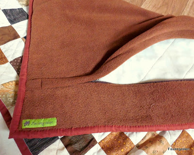

    Wenn ich ihn beim Kissen verdeckt möchte - klappe ich die 2. Seite weiter drüber:
    [Blockierte Grafik: http://4.bp.blogspot.com/-zIFofhLlEtU/UmphwA41TRI/AAAAAAAAdvE/WpZKWGGzXMY/s400/1-DSCI0207.JPG]
