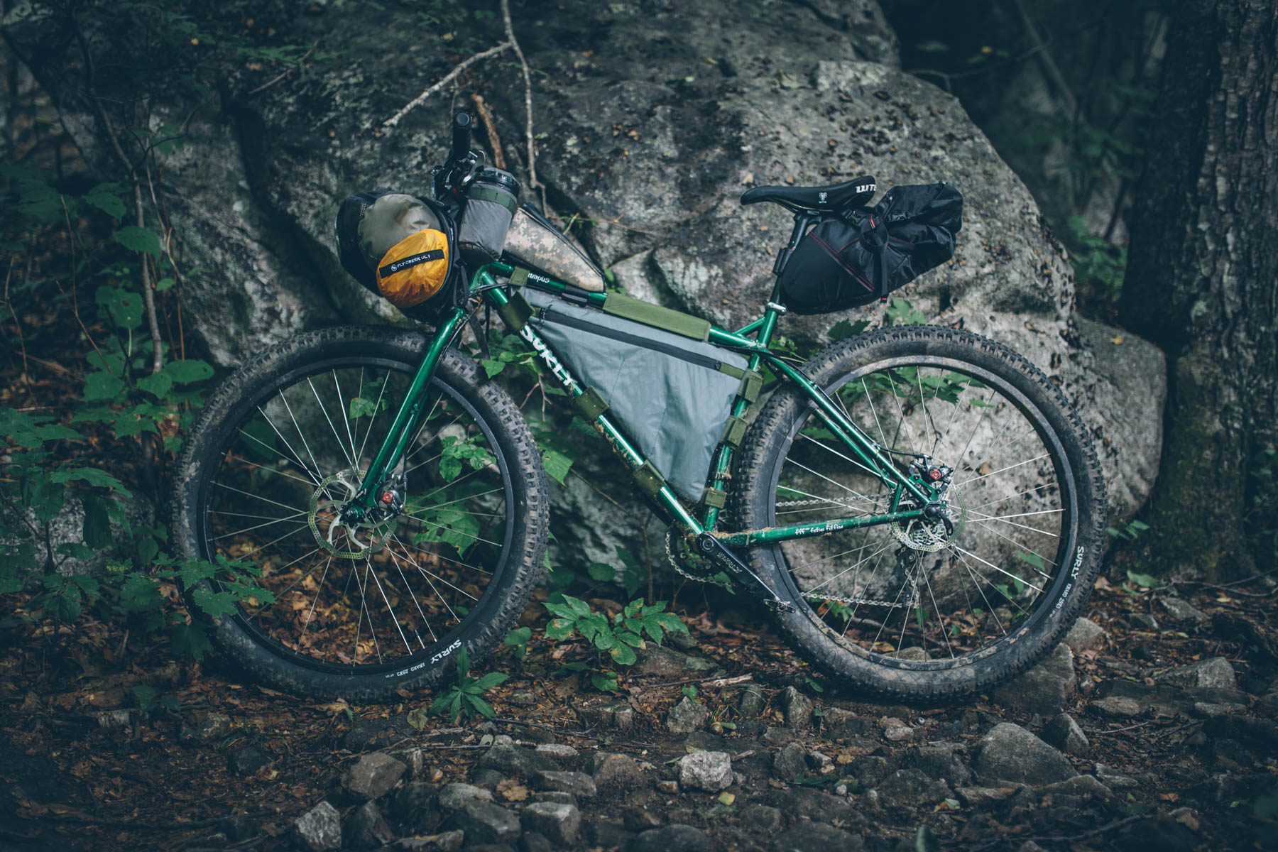

    Frage: würdet ihr das denn mit der Nähmaschine nähen oder ggf. doch (einfach) kleben - was m.E. ggf einfacher u. problemloser ist.
    Es geht, wie gesagt um den Bau einer Rahmentasche - m.a.w. also um einer "Framebag"
    DIY: How to Make A Simple Frame Bag
    The frame bag is the most basic piece of bike luggage; here’s how to plan, design, and construct a simple frame bag for bikepackng and bike touring...
    bikepacking.com
    DIY Framebag - bikepacking Krampus
    DIY Framebag Materials List
    vgl. https://bikepacking.com/gear/h…packing-framebag-krampus/
    Freu mich auf einen Tipp :)
