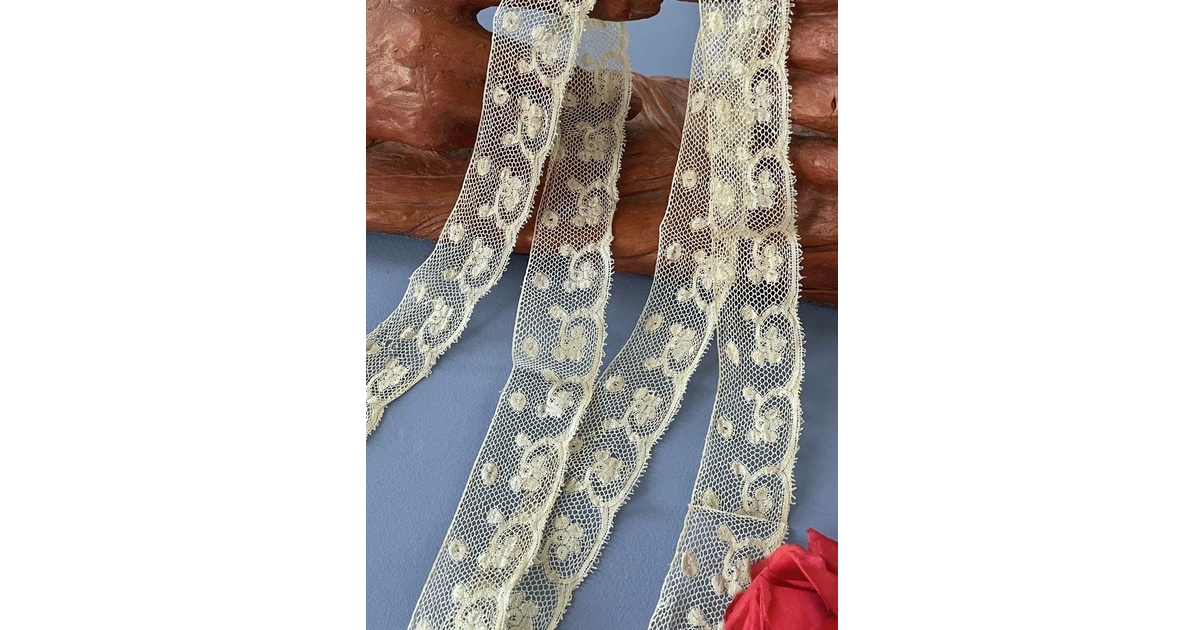

    Ein Korsett aus dieser Zeit hat - wenn Spitze verwendet wurde - schmale Spitzen wie die Dentelle Valencienne verwendet. Die waren auch in der 1860er Jahren schon mit Maschinen gemacht und sind heute noch mit Glück erhältlich.

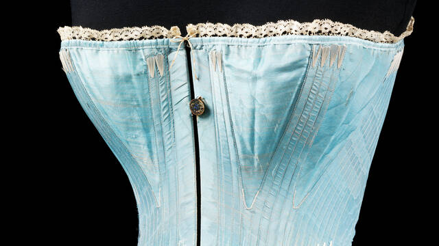

  • Hab grad ein wenig gegoogelt und ein Korsett mit der erwähnten Spitze, Stickerei und Bändchen gefunden. Der Stoff ist gelbe Satinseide. Allerdings sind Korsetthaken verwendet worden. Könntest du die nicht von einem gebrauchten neuen Korsett verwenden, zB von Flohmarkt?
  • Corsets, crinolines and bustles: fashionable Victorian underwear · V&A
    Discover the extraordinary structures that gave Victorian fashion its form.
    www.vam.ac.uk
    Hier ein Blaues Korsett mit Spitze vom V&A

  • Fine dentelle de Valenciennes en fil de lin écru - Début XXe
    Découvrez notre sélection d’articles de mercerie ancienne… Dentelles, insertions, soie à broder, broderie anglaise, entre-deux en dentelle et guipure… Fine…
    www.maison-du-linge-ancien.fr
    Hier die Spitze

    Sehe ich es bei dem gelben Korsett richtig, dass dort zunächst das rosa Band (oben) befestigt und die Spitze einfach darüber genäht wurde?
  • Ich glaube, es ist eine Bändchenspitze mit Löchern zum Durchziehen von Bändchen. Diese Spitzen haben normalerweise rechts und links keine Bögen, sondern sind gerade. Oft werden dann 'richtige' Spitzen ein- oder beidseitig angenäht. So entstehen aus schmalen, eher günstigen Spitzen breitere Spitzen, die nach 'mehr' aussehen.
  • Danke für deine Einschätzung. Können diese Durchziehlöcher tatsächlich so unsichtbar aussehen? Denn bei dem gelben Korsett sieht es für mich tatsächlich so aus, als würde das rosa Band komplett unterhalb der Spitze liegen, unter Spitze mit Durchziehlöchern habe ich mir eher so etwas wie in dieser Reproduktion vorgestellt: https://www.sewhistorically.co…aight-front-linen-corset/
    Was denkst du eigentlich über meine bisherige Arbeit? (Eventuell kann man das ja in dem Foto, wenn man es sich vergrößert, beurteilen). Ist es ein gutes Anfängerstück? Oder schlecht? Lohnt es sich, dieses Ding mit der Dentelle Valencienne zu schmücken oder sollte ich mir das lieber für ein späteres, fortgeschrittenes Stück aufheben?

  • Du hast recht, die Spitze ist über dem Band. Das hab ich verwechselt.
