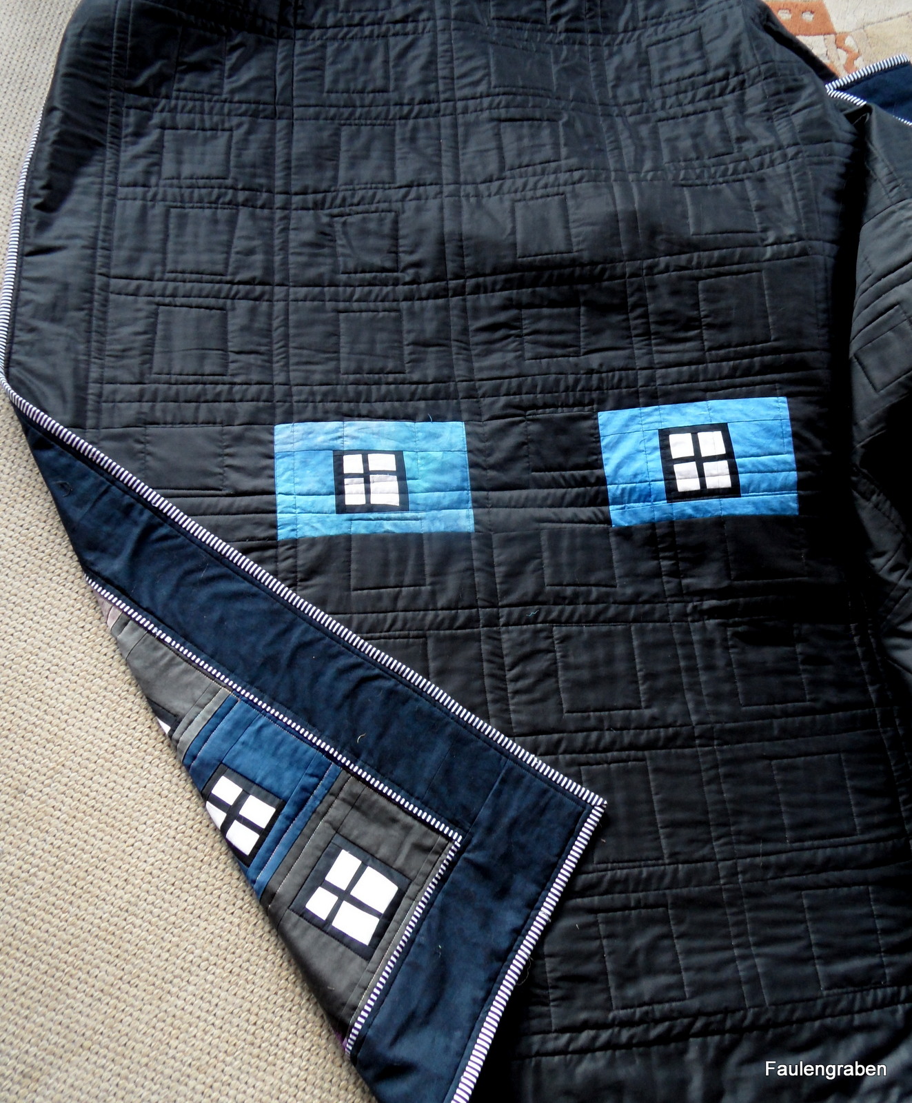

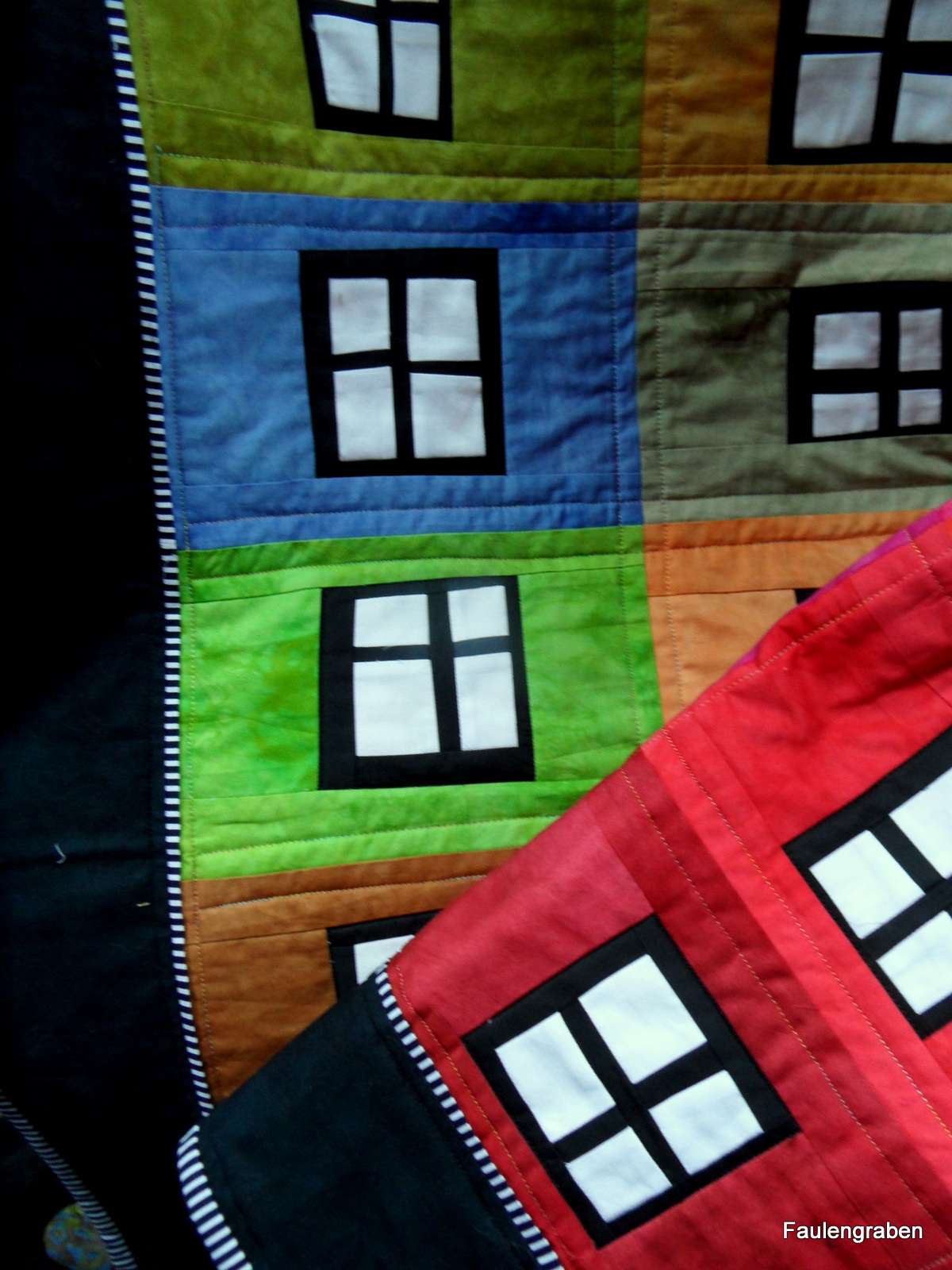

    Hier habe ich nur einmal neben der Naht gesteppt: http://2.bp.blogspot.com/-oN1L…qPIlcJM/s400/DSCI0074.JPG
    Hier beidseitig: http://1.bp.blogspot.com/-Psum…8qcgZs/s1600/SAM_3203.JPG
    Zusätzlich sind die Fenster innen schwarz in der Naht abgesteppt - da mit ich da nicht auf den bunten Stoff rutsche habe ich darauf geachtet, dass die Nähte nach außen gebügelt sind.
    Auf der Rückseite besser zu sehen:
    http://4.bp.blogspot.com/-coAb…r71y1o/s1600/SAM_3172.JPG
