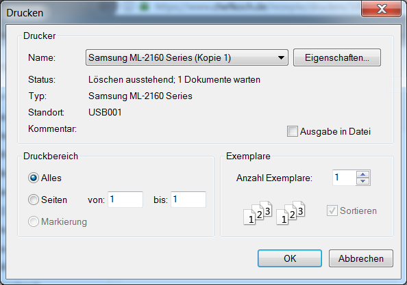

Dann wird dir im Regelfall so etwas angezeigt, kann auch etwas anders aussehen, aber es steht da immer Name: und dahinter dann bei dir eben Canon.... - der Drucker, den du hast.
So, jetzt klickst du rechts davon auf Eigenschaften. Wenn du mit einem reinen Grafikprogramm ausdruckst, kann diesese Eigenschaften auch woanders in diesem Fenster stehen. Ich denke aber es wird bei dir dort stehen.
