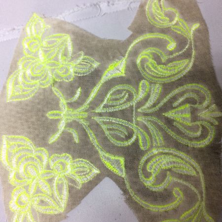

    Beim Einspannen fühlt es sich an wie eine feste Gaze. Es stabilisiert sehr fest.

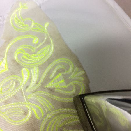

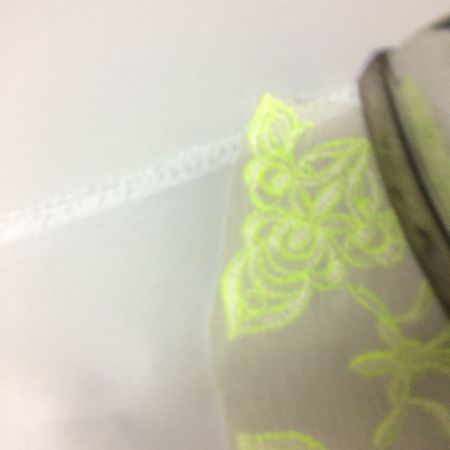

    Anschließend schneide ich es mir rund um die Stickmusterform heran und dann wird gebügelt. Ich weiß noch, wie ich mich bei der Erstbenutzung unendlich erschrocken habe, weil ich dachte, dass der versenkte Eindruck auch im Stoff, der bestickt wurde übertragen ist.

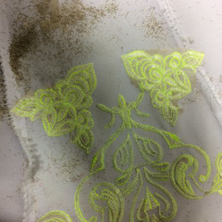

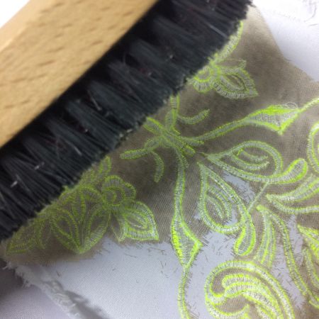

    Während des Bügelns wird der Stabilisator grau-braun. Ist er ausreichend dunkel, werden die Fasern brüchig. Mit einer nicht zu weichen - aber auch nicht zu harten Bürste kann man die gelösten Fasern lösen und anschließend abschütteln.

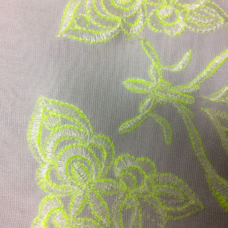

    Angeboten wurde heat away in Verbindung mit Lace Motiven, aber wir ihr seht, kann man auch Stoff damit unterlegen.
