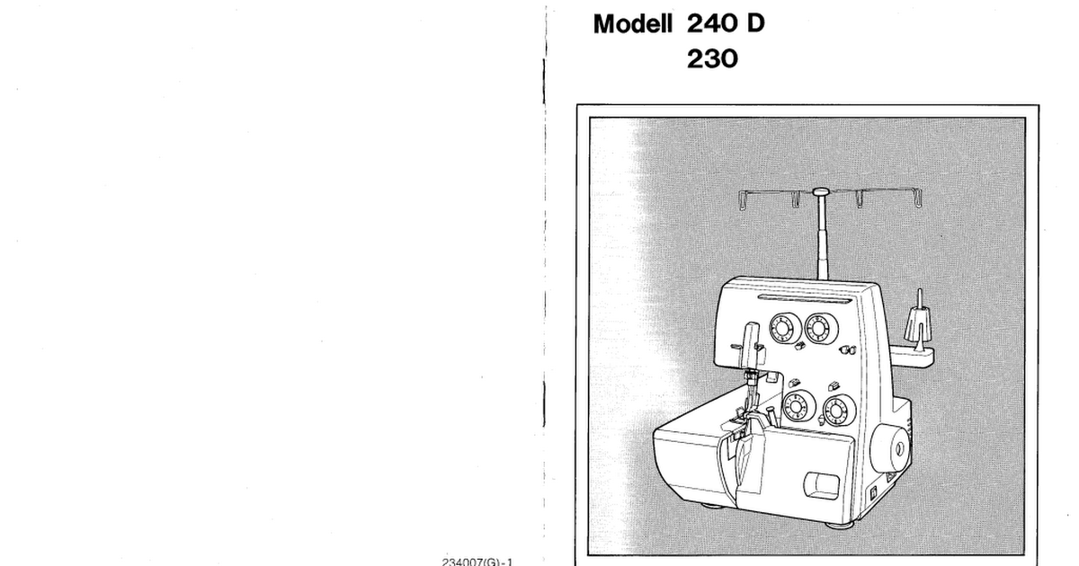

  • Hallo zusammen , ich kann eine Riccar 240 D Overlock bekommen .
    Kann mir jemand etwas zu der Maschine sagen ?
    Wie läuft sie ?
    Welche Funktionen hat sie ?
    Was ist sie noch wert ? (Ist ja doch schon ein älteres Modell)
    Gibt es noch Bedienungsanleitungen dafür ?
    Danke schon mal im vorraus für eure Hilfe.
    LG Bianca

  • Habe die Maschine jetzt hier stehen , sie läuft, Messer schneidet , aber die Nadelstange ist total lose und sie macht keine Stiche.
    Kann es sein das diese Maschine identisch ist mit der Hobbylock 776 ?
    Von den Bildern her sieht es so aus .
    Für die Hobbylock habe ich eine kostenlose Anleitung gefunden ....leider scheint es sie nur in Englisch zu geben .......
    LG Bianca
