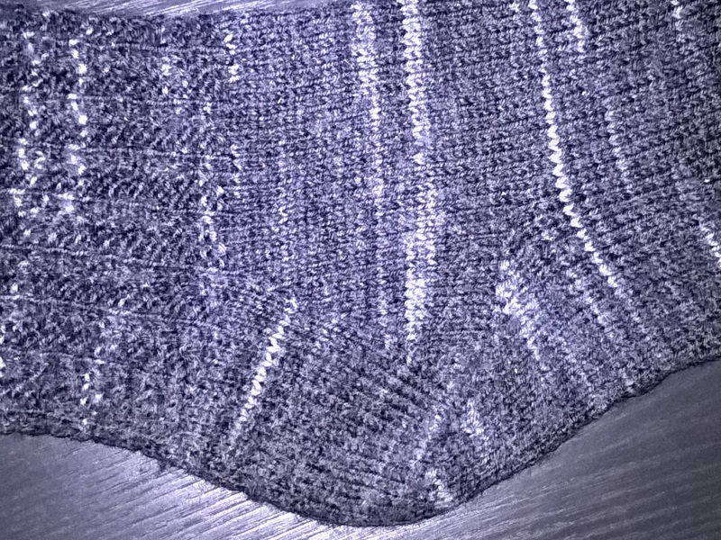

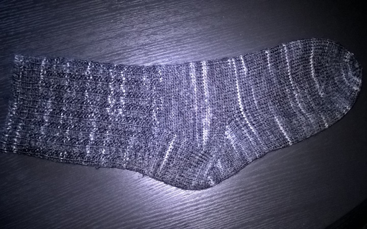

  • Ich habe nun gerade die Wäsche fertig gemacht und noch ein Paar ungetragene Sochen mit der Ferse gefunden. Bitte bachte, dass die schon mindestens 2 Jahre alt sind, also schon etwas buzzelig. Aber ich denke, man kann das Vorgehen trotzdem damit verstehen und vor allem hat man dann richtig nach Socken aussehende Socken. Die Quickieferse hat mich irgendwie an eine Schlage erinnert, die gerade eine Maus verschlungen hat und noch nicht richtig verdaut ist, sodass sie Ihren Körper ausbeult. ;)
    Erst mal ein Blick auf einen Socken:
    Hier die Ferse genauer
    Hier das Prinzip:
    Der rote Bereich ist die Anleitung für den Sockenzwickel. Rote Linie ist die Maschenzahl, die ursprünglich auf der Nadel 1 und 4 sind. Der Bereich, in dem nun Zunahmen in der Runde steht, ist durch die Zunahmen entstanden.
    Der gelbe Bereich ist dann die Anleitung für das Käppchen mit den Reihen, in denen du das Strickzeug immer wendest. Ich denke mit den Pfeilen siehst du gut, warum es am Anfang nur zwei Maschen (Pfeil) bis zum Zusammenstricken (gelbe Linie) sind und es immer mehr werden.
    Ich hoffe, damit kann man ein etwa erkennen, wie es geht.
    Ich sehe den Vorteil darin, dass man keinerlei verkürzte Reihen mit der wie auch immer dann ausgewählten Masche benötigt. Alles beruht auf Zu-.und Abnahmen und das ist einfach sehr bequem und sieht trotzdem ordentlich aus. Die Socke sitzt dann wie eine ganz normale Socke mit separat hochgestrickter Fersenwand.
